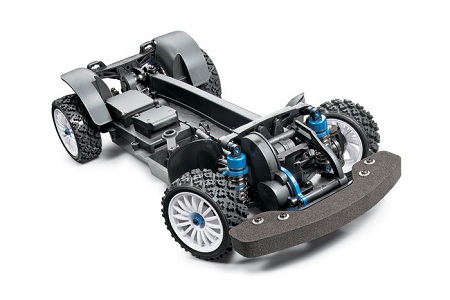

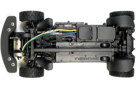

Le XV-01 / XV-01 PRO en détails Exclamation
XV-01
XV-01 PRO
_ Notice disponible ci-dessous au format pdf
XV-01
http://www.tamiyausa.com/pdf/manuals/58528ml.pdf
XV-01 PRO
http://www.tamiyausa.com/pdf/manuals/58526ml.pdf
_ Principales caractéristiques d' origine du chassis
Ce châssis quatre roues motrices est destiné à servir de plateforme tout terrain commune à des voitures de rallye, des voitures de piste et des pick-up trucks. Le terme « XV » signifie « Crossover Vehicle ».
Il est doté de carénages protégeant la transmission et l’équipement RC des projections de poussière, terre et cailloux et sa suspension offre une garde au sol de plus de 10mm. Le moteur est installé à l’avant et la puissance est transmise par courroies aux carters de différentiel avant et arrière.
Comme la désignation « PRO » l’implique, ce kit inclut d’origine de nombreuses pièces optionnelles.
Moteur installé à l’avant dans un carter conçu pour faciliter la maintenance. Un slipper (54378) optionnel est disponible.
Equipement RC protégé par des carénages fixés par vis. Le logement du variateur est recouvert d’un couvercle ajouré pour évacuer la chaleur. Les passages de roues arrière protègent des projections de terre et cailloux.
Une trappe située en dessous du châssis permet un accès rapide au pack d’accus et aux connecteurs.
Le système de direction à biellettes longues assure une maniabilité parfaite. Les ouvertures au fond du châssis permettent l’évacuation des saletés qui pourraient entraver les mouvements de la direction. Bras de suspension très robustes.
Suspension arrière réversible avec course longue pour les évolutions hors piste. Le support de suspension séparé permet des réglages faciles, par exemple du pincement.
_ Options incluses dans la version PRO :
• Amortisseurs aluminium hydrauliques TRF
• Cardans homocinétiques
• Biellettes à pas inversés aluminium
• Courroies renforcées
• Support moteur aluminium
• Dotation complète en roulements à billes
