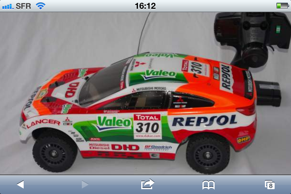

J ai trouver un châssis df01 rtr à vendre, quel un connais ce châssis?

c ete pour ce modelé
http://www.etamiya.com/shop/tamiya-57797-repsol-mitsubishi-ralliart-racing-…
je trouver a 170 neuf en boite
ca vaut la peine? ca peut faire du rally? quel empattement et quel dimension de la voiture? je na pas trouver bq d info sur le net

je suis en train de négocier...
Modèle réduit radio commandé 4 roues motrices
NEUF COMPLET DANS EMBALLAGE D'ORIGINE
Marque TAMIYA ref XB 57797 DF01 1/10 RTR
Paris-Dakar Team Repsol Mitsubishi Ralliart Racing LANCER
+ manette + notices + outils d'origine
on peut le modifie pour faire du rallye? je pense que a une bonne garde du sol...
je voudrais changer le pneus et monter une carro rally...
pour le pièce détache on peut utiliser le Ta01 ou TA02???
je trouve pas info sur le net?!!
merciiiiii

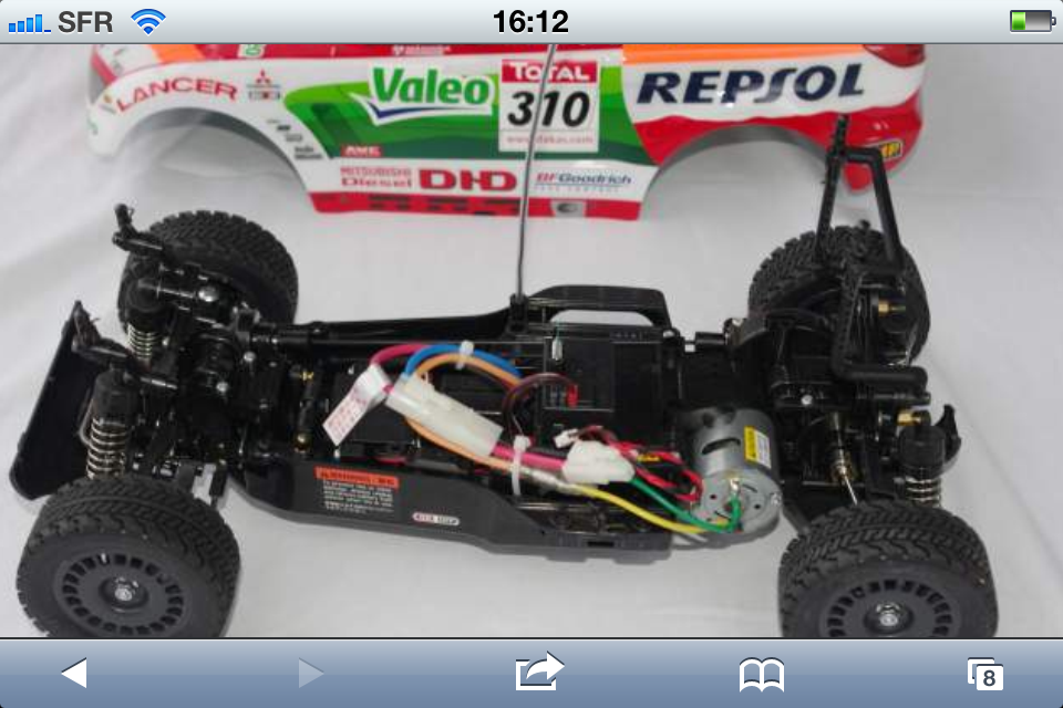

pour ma part, la reponse est oui oui et oui... a mon avis la seule modif a faire sera peut etre de changer les supports de carro, il n on pas l air d être tout a fait pareil... par contre, les fix des supports eux sont les même qu un TA donc pas de soucis d adaptation...
a bien y regarder je pense qu il te faudra aussi changer les triangles inférieur il semblerai qu ils augmentent l empattement ( baignoire de TA01 et triangle de TA02 donc augmentation de l empattement) a vérifier a réception Rolling Eyes mais une tite commande de pièces a modellbau et hop, tu l auras ton TA01.2 tout noir en version rallye... Mr. Green

En fait c'est une baignoire de TA01/DF01 (normal), donc il te faudra remplacer les triangles par ceux du TA01 parce que ceux là sont plus long que ceux des TA01/02 et tu es donc avec des voies intermédiaires entre un touring/rallye et un buggy. Et si tu mets ceux du TA02 derrière tu sera avec un empattement d'environ 270mm ce qui est trop, et si tu les retournes la roue de gauche touchera le moteur.
Pour l'avant on dirai qu'il te faut aussi des triangles de TA01 parce que les fusées, même si elles sont noirs au lieu de rouges, ont l'air d'être identiques au TA01.

Elles sont identiques aux fusées rouges...
Il faudra prévoir de changer la triangulation avant et arrière pour avoir un TA01 en 257 mm
