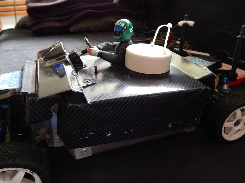

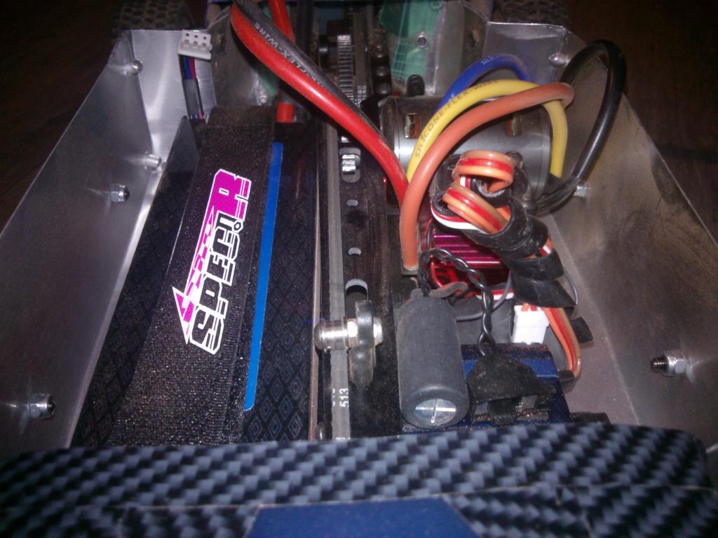

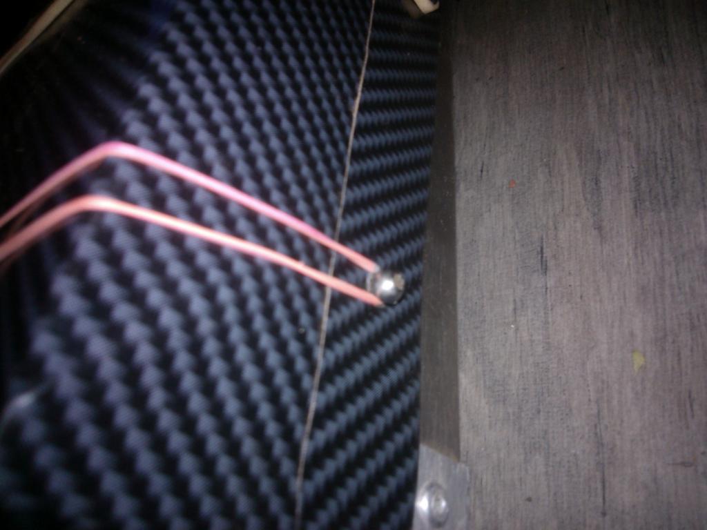

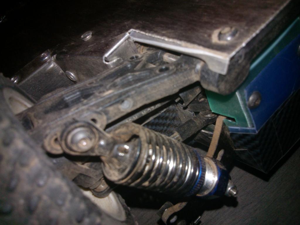

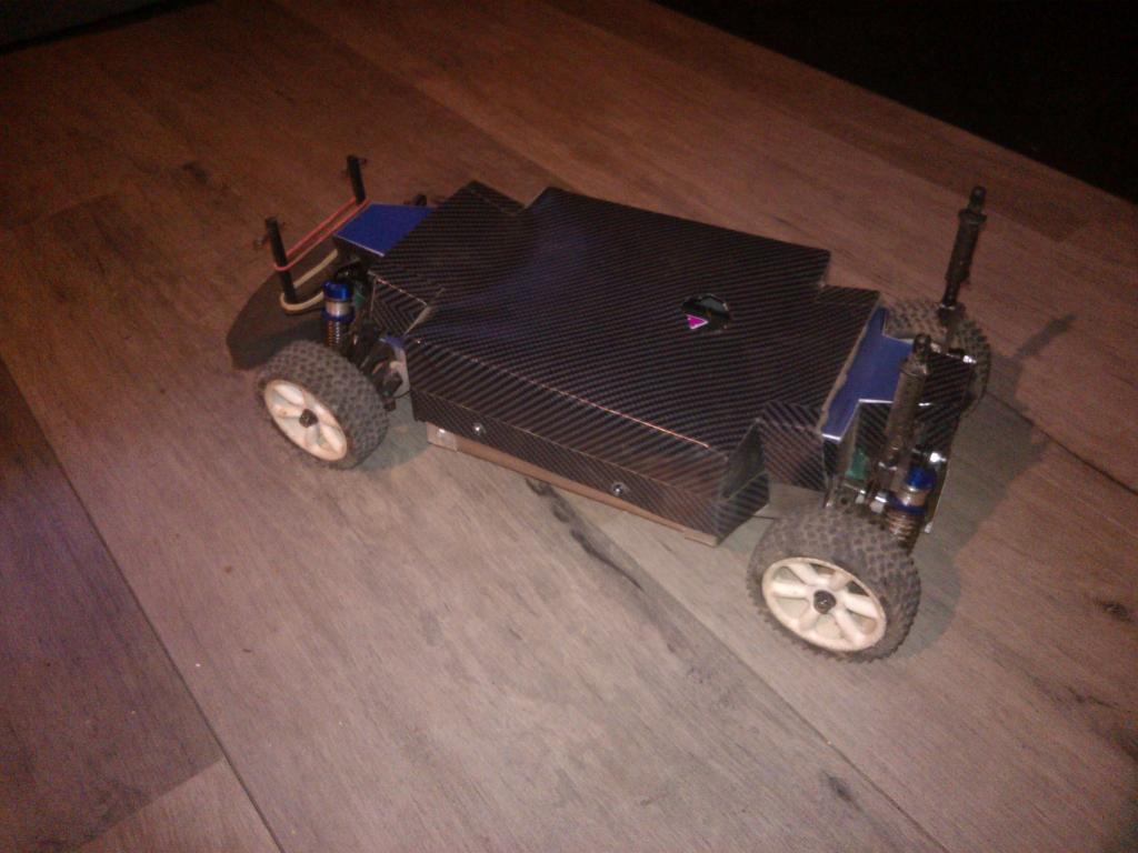

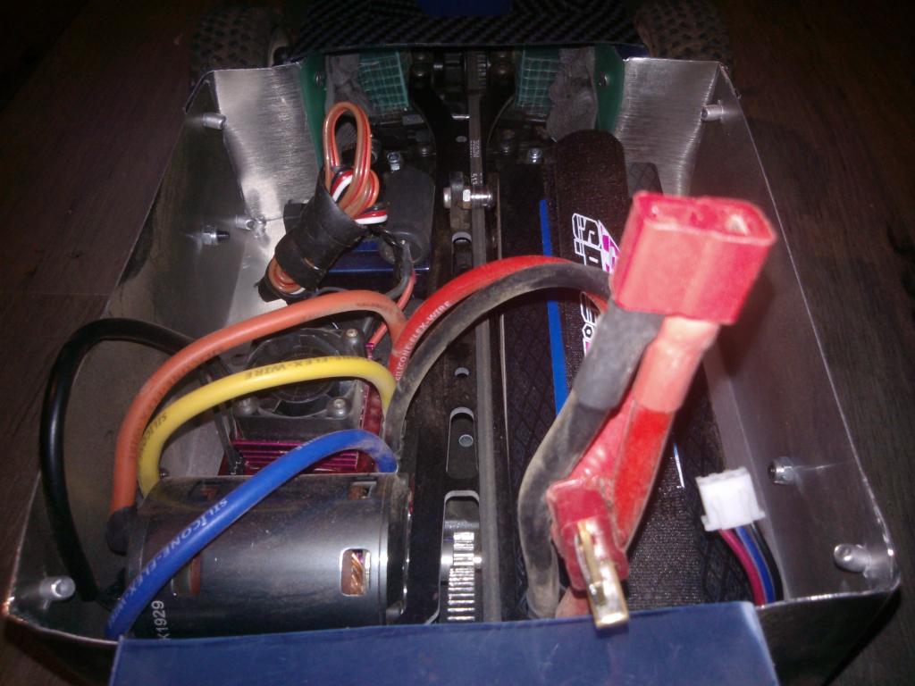

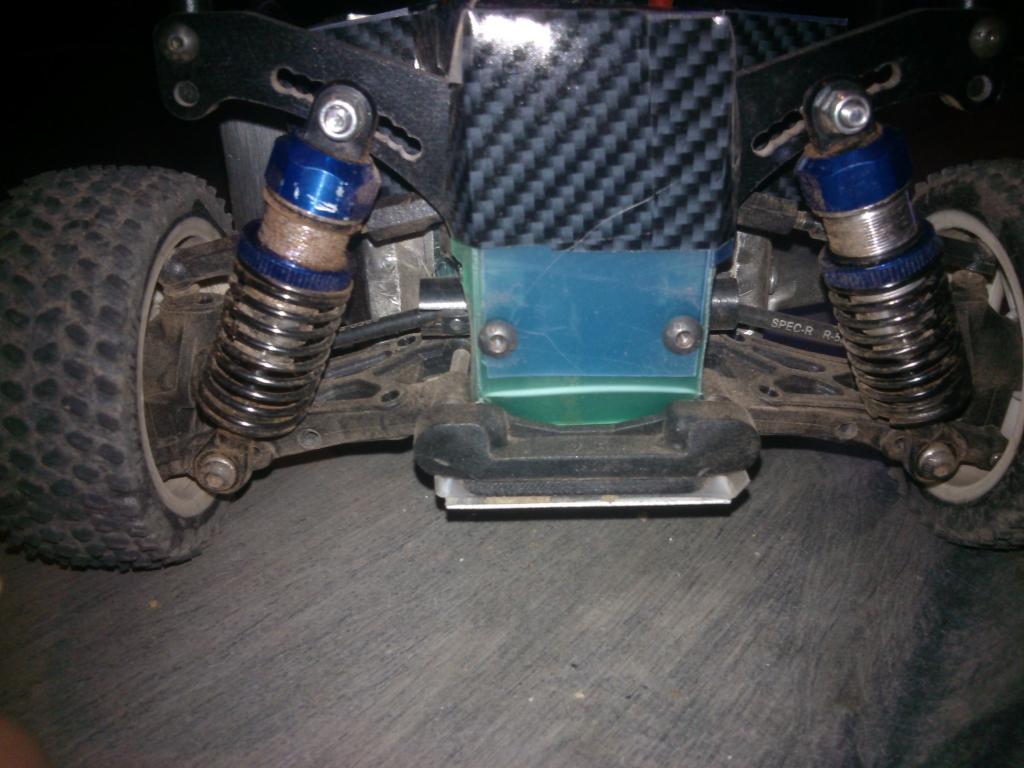

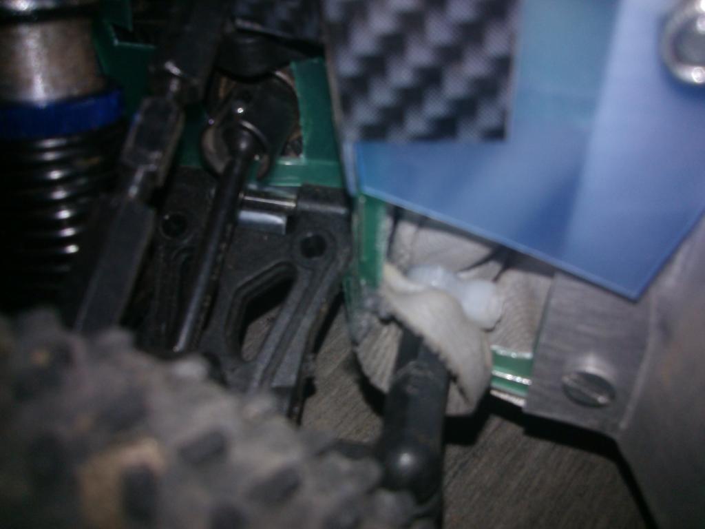

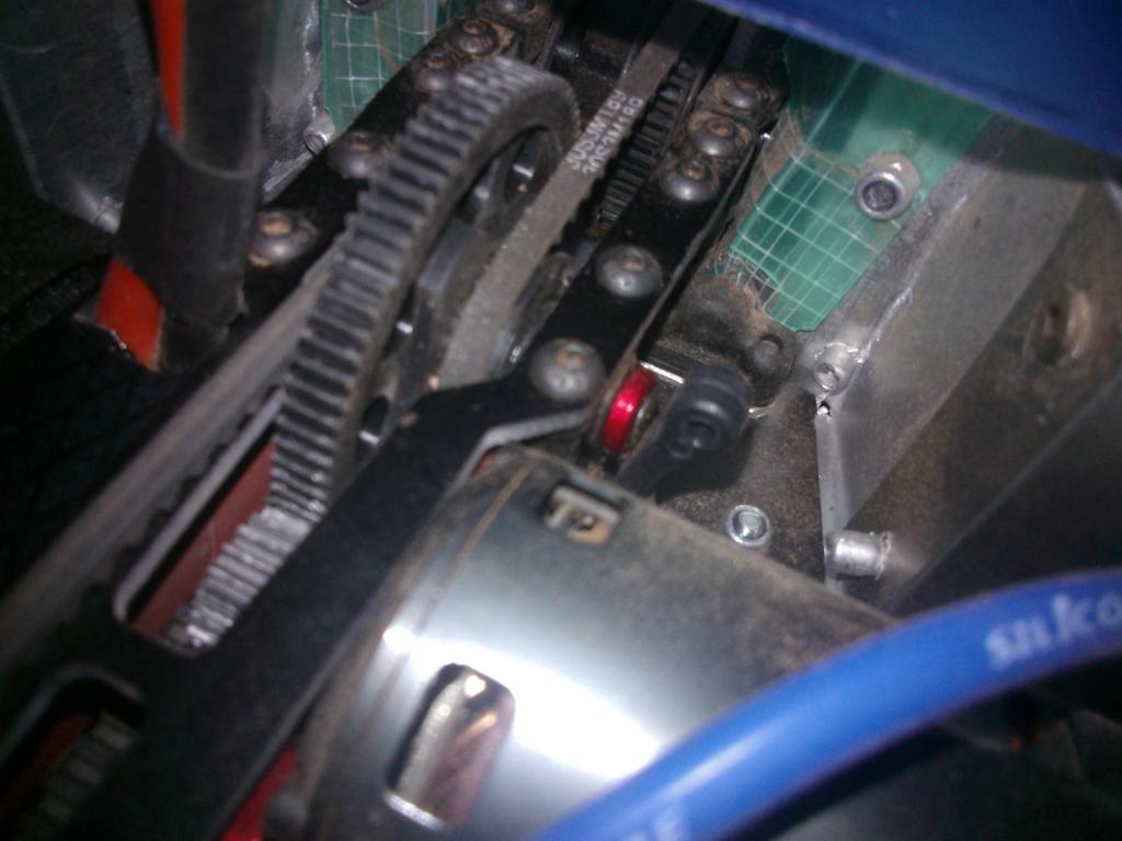

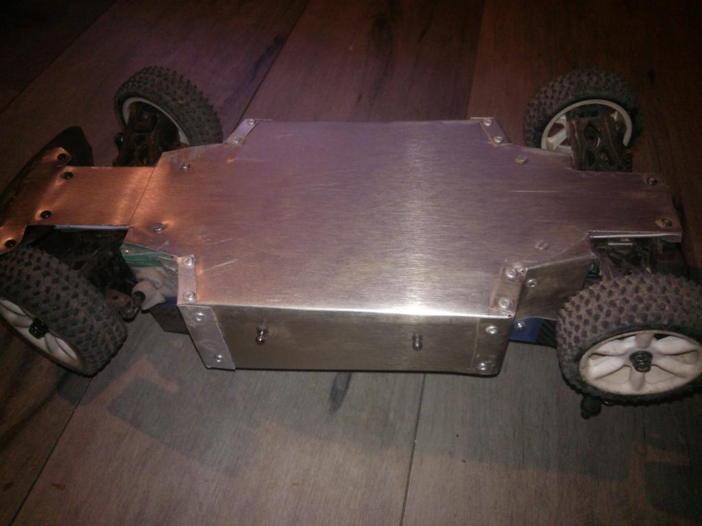

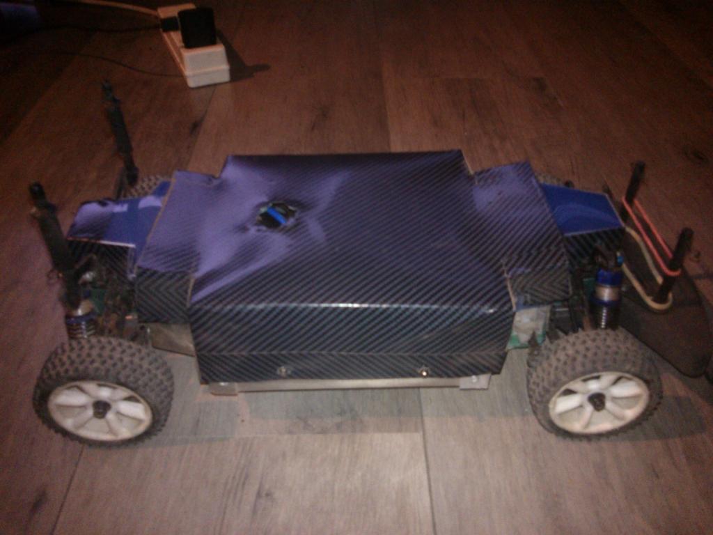

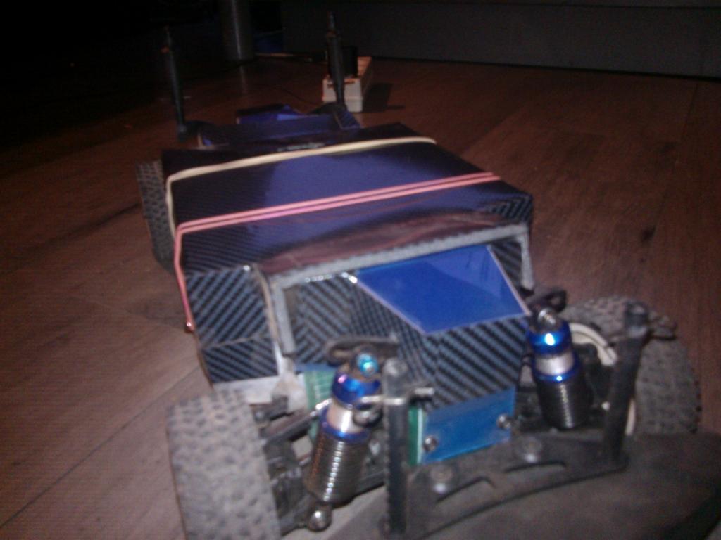

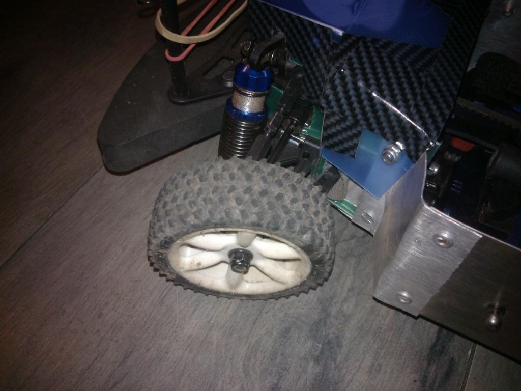

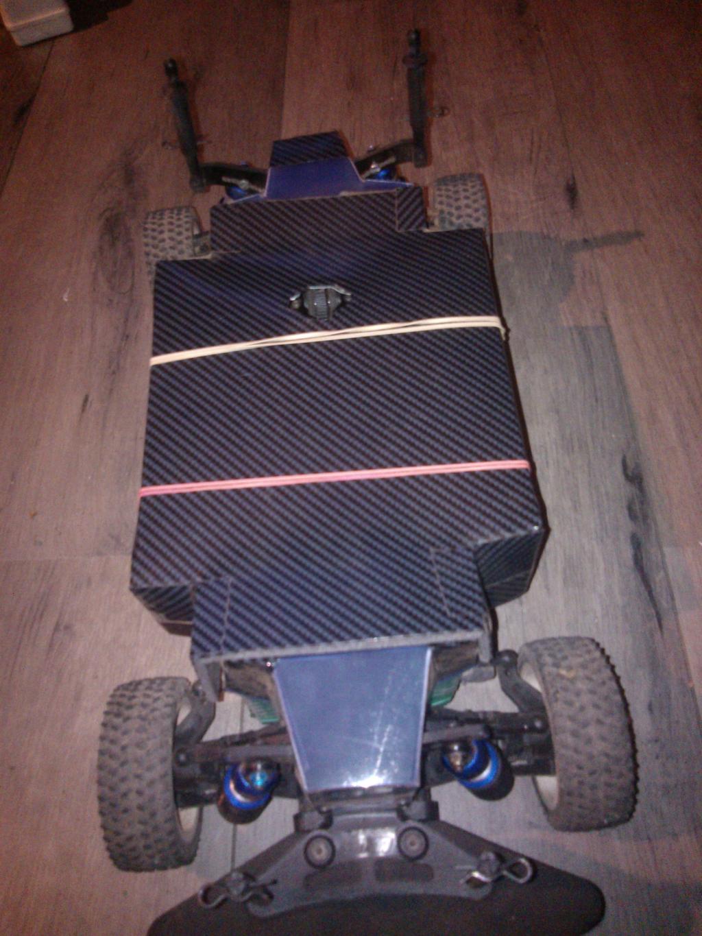

suite au sujet de darck redemptor, ce choix de chassis me parraissant vraiment pas mal,jai passer commande et commencer a reflechir..

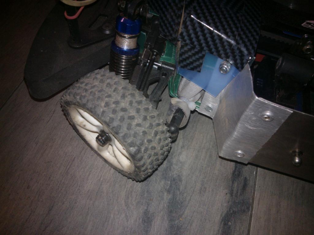

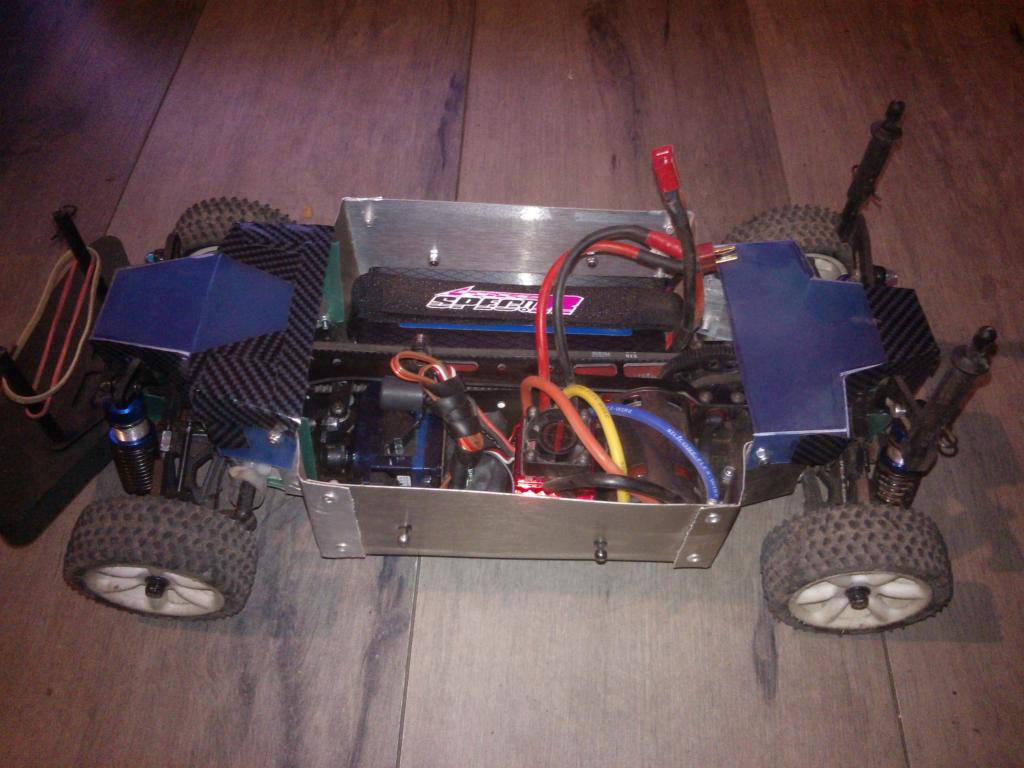

jai des photos que du resultat final,mais sur le chassi en lui meme je n ai pas fait d enormes modif,j ai juste decoupé un peu le chassis pour augmenter le debatement des triangles et calé de 2mm  les support de triangle avant,a l arriere et a l avant pour obtenir un angle de chasse d environ 4° a l arriere et une proplongé avant du meme angle..
ensuite le gro travail a été de proteger tout ça ,jaii choisi de faire une baignoire en feuille alu de 1mm et des carter de protection avant et arriere en plastique de 1mm  (pochette a elastiques range document platifié ) assemblé sur le chassi avec des vis ..le couvercle serra equipé d un ventilateur avec filtre a poussiere,mais jai pas pu mempecher de rouler avant de partir et jai juste mis un grillage a son emplacement pour les premiers essai qui furent ma fois bien concluant,jai des video Wink mais d abord les photo:
la bete est motorisé par un brushless 17,5 tour et alimenté par un lipo 6000 ,jai rajouté des hexagone alu 6mm tamiya et des amortisseur de mini inferno avec des tiges courtes a l arriere

Joli travail de protection !
Ca n'allourdi pas beaucoup la voiture ?

PostPosted: Fri 29 Mar - 15:04 (2013)    Post subject: spec-R S1 rally Reply with quote
niveau poid ça va,comme le chassis est deja leger a la base,en etat de fonctioneement le poid est equivalant a mon dfo3 ra,la feuille d alu c est pas tres lourd..

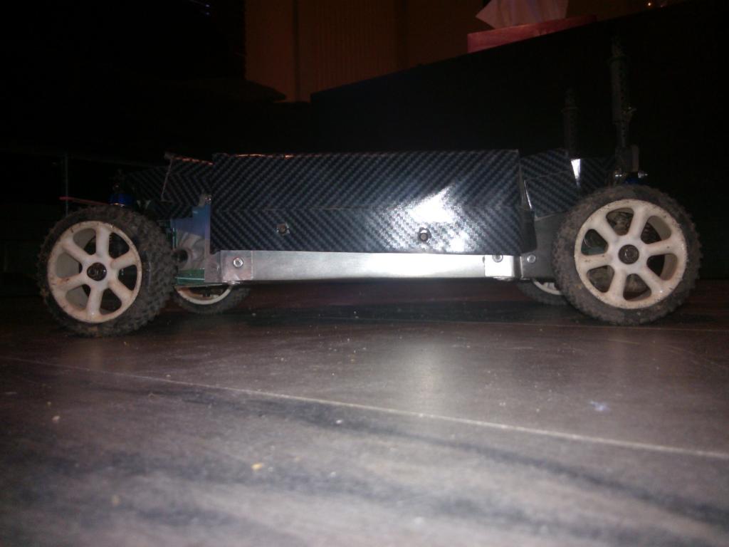

Sacré boulot en effet !
Et comme garde au sol, tu as combien ?
Online
Posts: 4,672
PostPosted: Wed 17 Apr - 13:15 (2013)    Post subject: spec-R S1 rally Reply with quote
j'ai régler a 25 a l avant et 23 l arriere..et ça suffi largement..

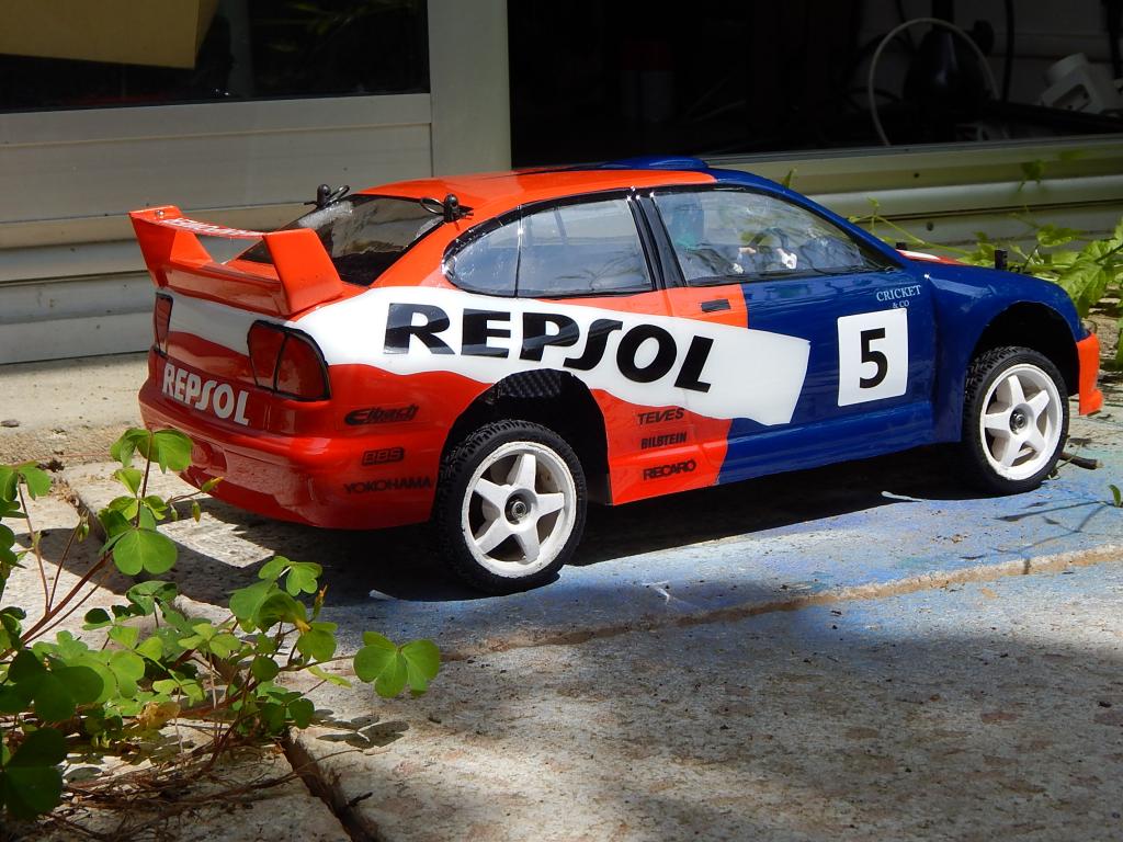

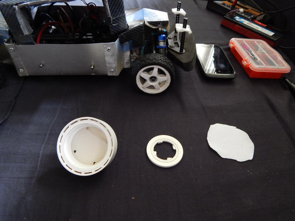

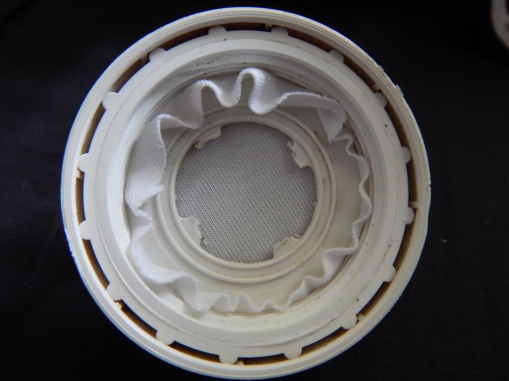

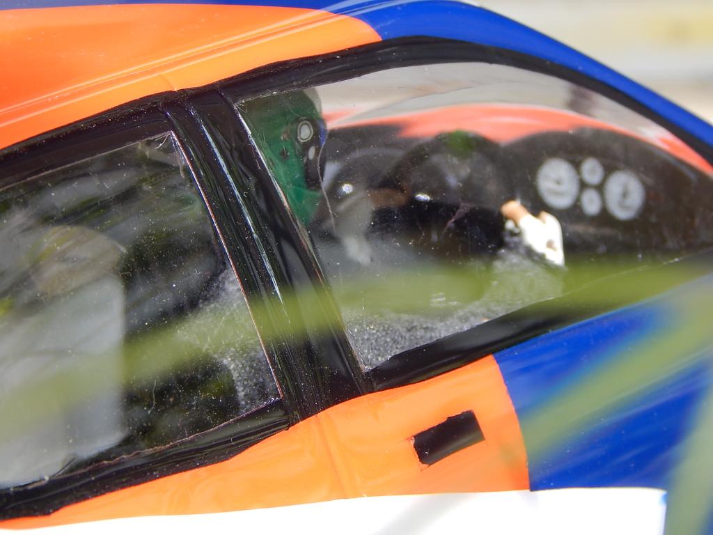

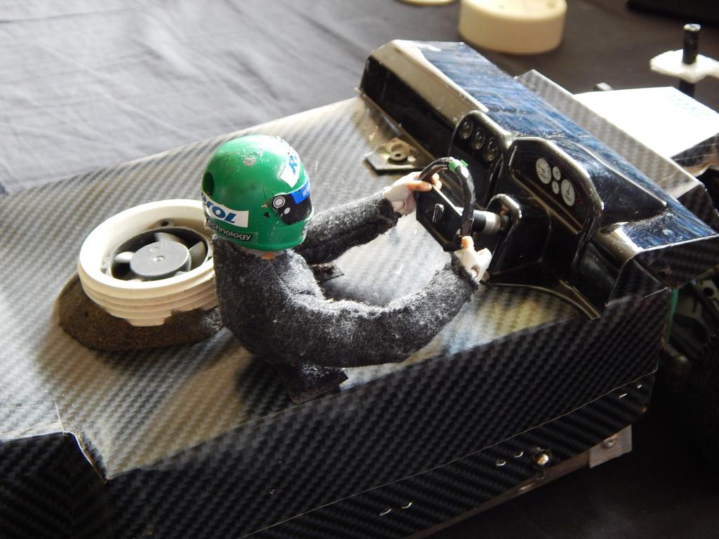

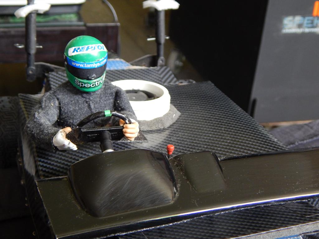

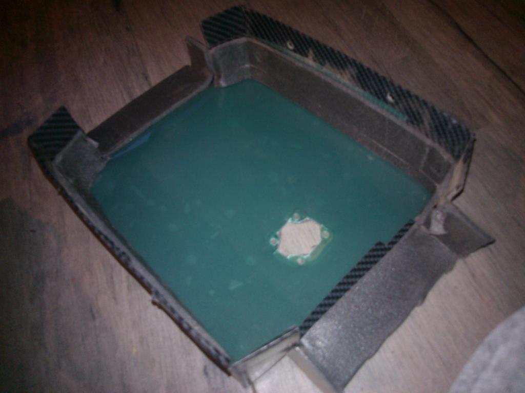

petit up,le spec r est desormais dotté d un habitacle et d un pilote,c est somaire mais ça le fait enfin je trouve..
ainsi que d une cheminée d aeration ( faite avec une piece de plomberie pvc appelée clapet d aeration je crois)avec filtre en tissu qui sert aussi de support pour la camera Okay
le spec r s est aussi parré d une toute nouvelle carrosserie pour le rally de belgique Mr. Green Mr. Green Mr. Green
peinte suivant les conseils de TDM et masquée au fast mask,seuls les lettrage sont des stickers

La classe Cool j'adore surtout la grosse turbine Mr. Green
Part contre elle est ou la 205 T16 Wink

PostPosted: Mon 3 Jun - 17:24 (2013)    Post subject: spec-R S1 rally Reply with quote
c est pour le hpi Mr. Green
