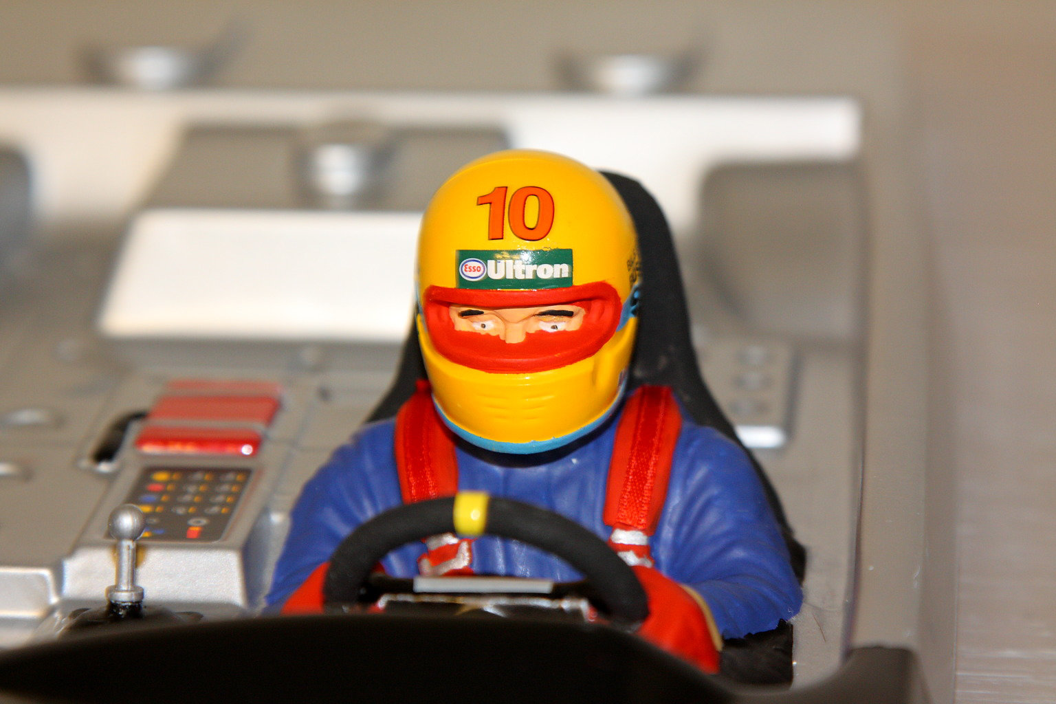

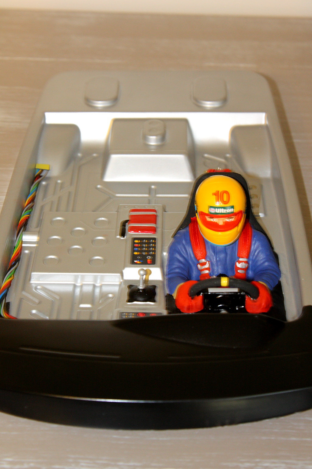

simpa le cockpit, on si croirai !!

@ TDM, tu fais comment pour faire des yeux aussi ronds ?
Je m'apprête également à me faire le même habitacle, et j'ai remarqué un défaut dans la forme du cockpit, c'est la roue de secours. C'est fou comme elle empiète carrément sur le siège baquet du pilote. De la part de Tamiya, ce genre de détail étonne un peu, même si le moule remonte au début des années 90.

PostPosted: Sun 9 Mar - 19:58 (2014)    Post subject: TT-02 rally version in progress Reply with quote
J'ai fini le mien aussi
C'est vrai que la roue fais bizarre mais apres on n'y prête pas attention Wink

PostPosted: Sun 9 Mar - 20:06 (2014)    Post subject: TT-02 rally version in progress Reply with quote
Yeah super cockpit, comme MBF l'a dit, on s'y croirait Okay

Merci pour vos com's Okay
Tony Truand wrote:
@ TDM, tu fais comment pour faire des yeux aussi ronds ?.
Avec la pointe d' un cure-dent en bois
