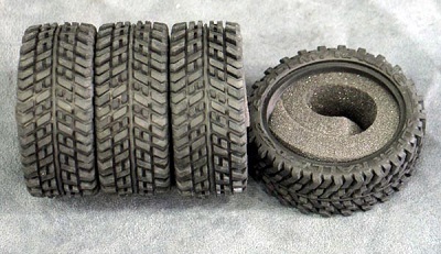

Petit sondage concernant les pneus rally block de tamiya
Vous les moussez avec inserts ou pas?
En comparaison avec les fastrax qui sont plus tendres mais moussés et comme les tamiya sont des gommes dures je lance un petit sondage pour prendre la température de chacun
Qu'en pensez vous?

jai un jeu mousser et un non mousser..le probleme qd ils sont pas mousser c est qu ils s usent plus vite su les cotés..

Je met toujours des inserts.

Idem, même si je n'ai fait que 2 jeux de roues pour l'instant.
Et je ne vois pas l'intérêt de ne pas mettre d'insert vu qu'ils sont sensés remplacer l'air des pneus 1/1.

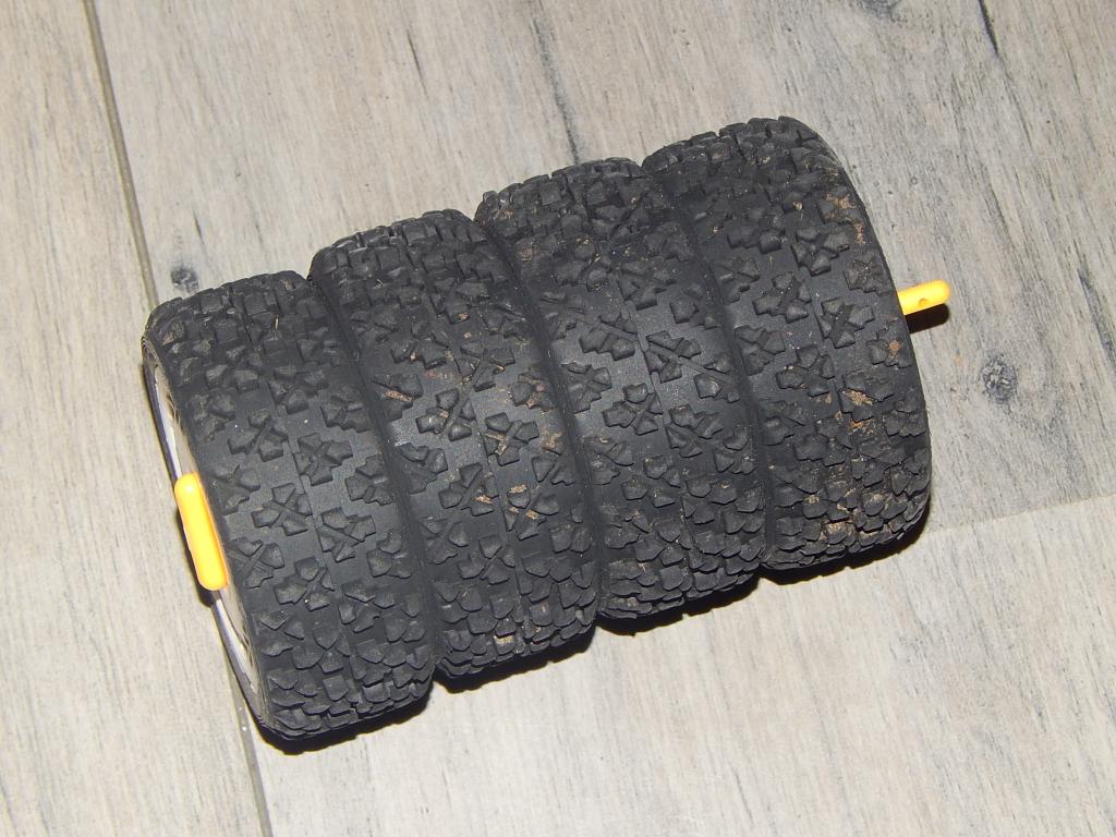

moi j ai des rally block mousser et retaillé..et ça va tres bien ds la terre,meme humide, le retaillage en croix pour separer chaques bloc entier en 4 petit et les demi bloc en 3 petits permet d evacuer la terre et de cassé la rigidité du a la structure des blocs,chaques petits plots se deforme mieu qu un gros et permet de chopé un bon grip Okay
jai roulé avec au bianchi sur la terre et ils m ont un peu desservis sur l asphalt,comparé aux st 34 academy de john..
avec lesquels j ai fait tt le rally de la sardegna..ces pneus sont bien mieu car plus tendre et bien scuplé aussi pour l asphalt..
mais malheureusement apparemnt ils ne sont plus trouvable sur e bay..
parcontre attention retaillage a la dremel,faire ça a l exterieur en portant un masque et des lunettes!!!

Je suis pas le seul a me demander pourquoi tamiya mousse pas les rally block
Je vais mousser un jeu et comparer avec un vieux train non moussé
On verra bien Okay
