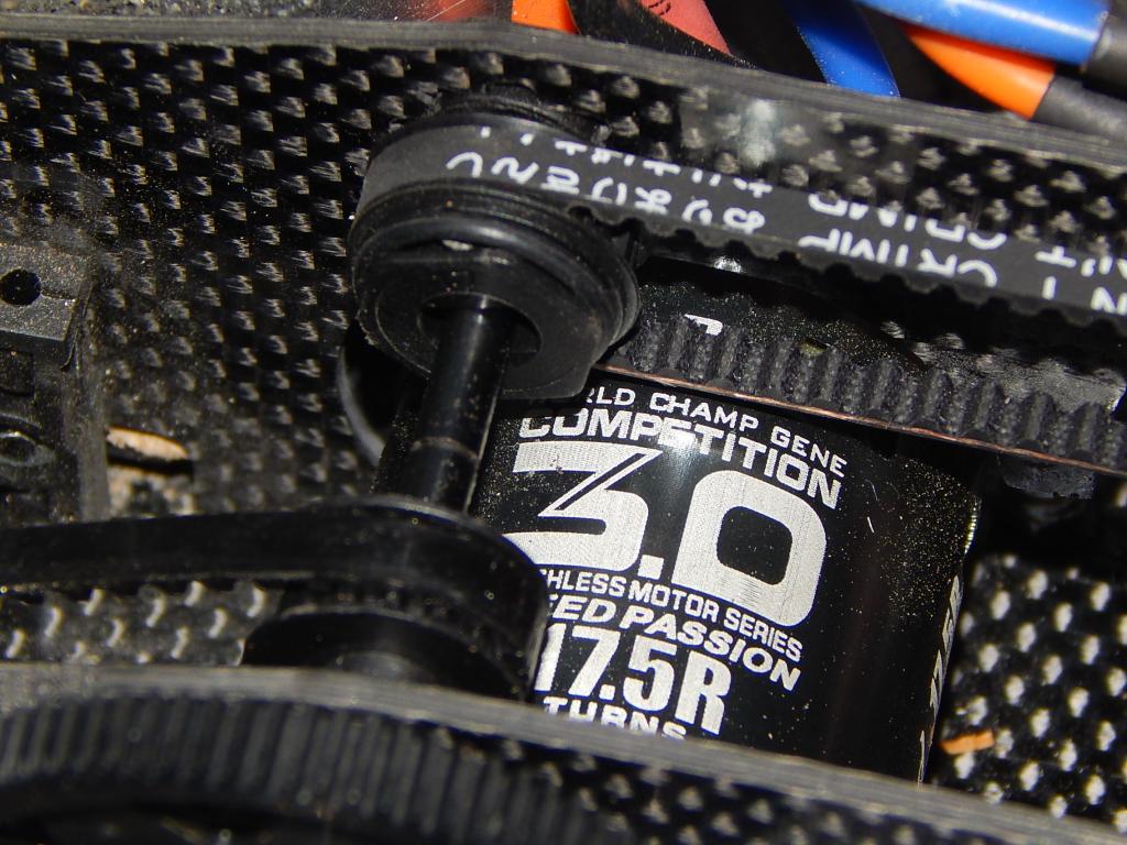

bon ça y est la poulie de 17 est montée.. Okay
..et quelle bonne idée Alien
quel bonheur ,quelques virages dans les quelques metre carré de mon salon sur parquet bien glissant j ai retrouvé mes sensations de glisse instantanement..aucun tete a queue.. Okay Okay Okay
c est hallucinant Shocked Shocked Shocked
je sais que tu m avais dit au tel de commencer par du 16 t mais jai été gourmand et comme je ne pense pas tout de suite changer l huile du diff avant (demontage un peu compliqué), je voulais une bonne difference entre l avant et l arriere et je suis ravi du comportement..j ai peur qu en mettant du 16 je sois déçus ducoup...enfin test en cours..

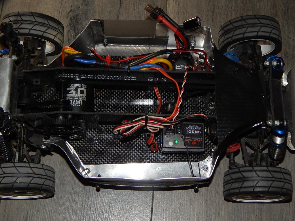

sinon ma courroie centrale est bien tendue ducoup..très tendue pourtant je pense que je suis au max au niveau des rosaces..jai rouler une demi heure ds mon salon en condition (tout fermé) et ça n as pas chauffé..j ai garder les gaz a fond pendant une minute la voiture a la main et ça n as pas chauffer..crois tu qd meme qu il y ai un risque?
photo d ensemble en plus propre

Bon, si déjà ça apporte du mieux en dynamique, c'est nickel... Okay
As tu essayé plusieurs positions pour ta rosace avant ? En mettant le pitoniaux vers l'avant par exemple... Very Happy
On dirait que ta courroie Ar est bien tendue maintenant, non ?

..si je met le bitonio de laxe arriere vers l avant je vais retendre ma courroie centrale non?
la il est vers l arriere et celui de l axe avant est vers l avant dc position detendue au maximum pour la courroie centrale.. Wink
PostPosted: Wed 12 Feb - 14:01 (2014)    Post subject: Alien Racing KATANA 237 long wheel base by tooni Reply with quote
Ok donc effectivement, les réglages devraient détendre au maxi ta courroie centrale.
Cette courroie centrale que je t'ai fournie est neuve donc elle devrait se détendre au fur et à mesure de l'usage : Donc ça va se faire... Okay
Autrement, d'après mes calculs :
--> Le ratio interne de la transmission avant 17/15 + 15/32 que tu as monté est équivalente au montage 16/15 + 16/32 que je préconisais.
Cette dernière permettrait de moins tendre la courroie centrale... Mr. Green
Bons tests !!!
Edit : Essaie aussi 16/14 + 15/32 !!! Tu tomberas sur le même ratio interne que ton 17/15 + 15/32...
