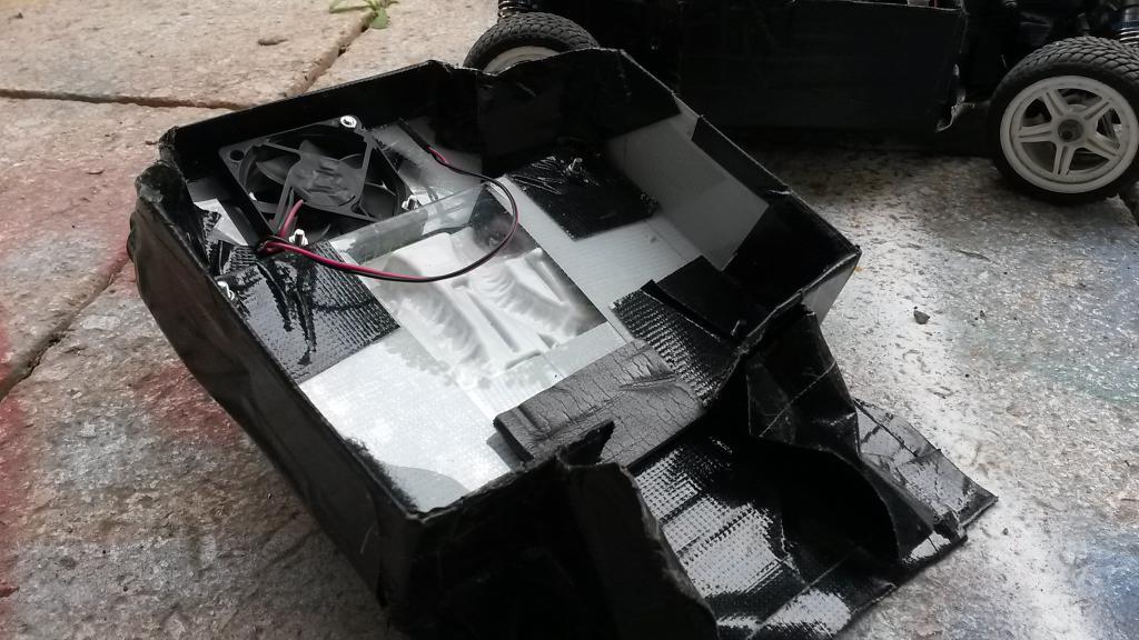

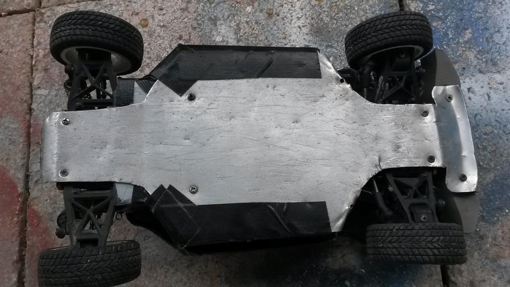

hihi merci Embarassed c est a ça que ça sert Okay ..pour proteger ton chassis tu peu faire ce genre de baignoire..et c est pas obliger qu elle soit en alu..elle peut tres bien etre en pochette plastique comme le couvercle Okay Mr. Green

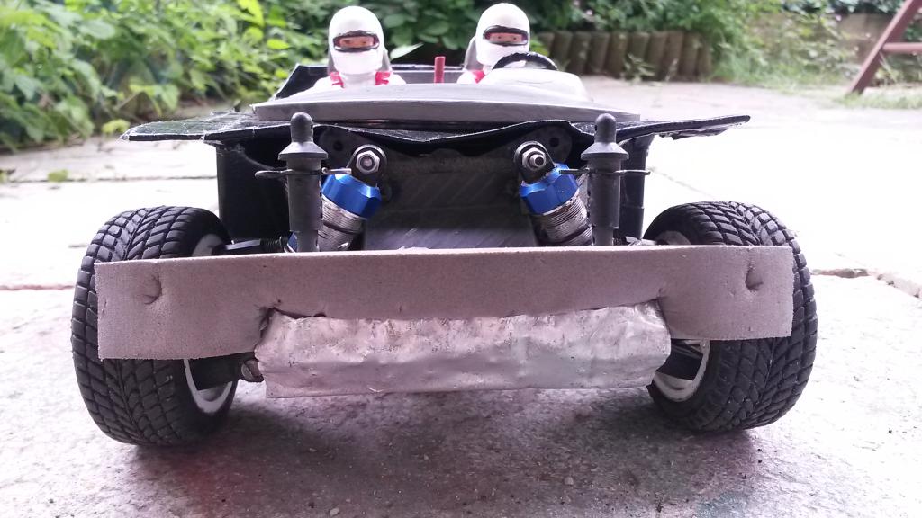

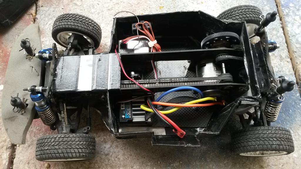

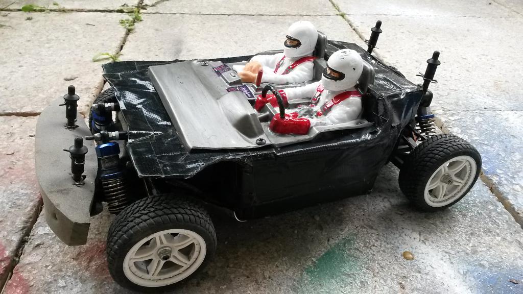

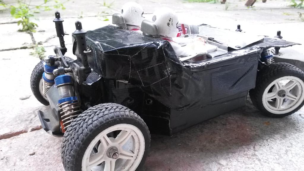

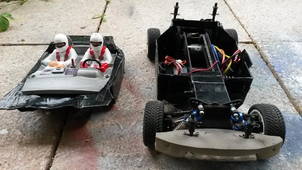

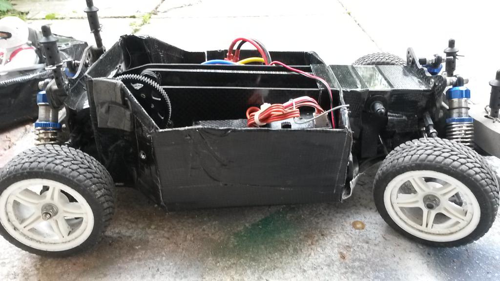

quelques photos de la derniere protection en date...jai garder juste la plaque d alu de sous le chassie et le reste est en feuille de lexan de 0.75mm d'épaisseur..pliée, vissée et recouverte de sctoch toilé Okay
jattend n mini servo pour que le pilote puisse tourner le volant.. Mr. Green

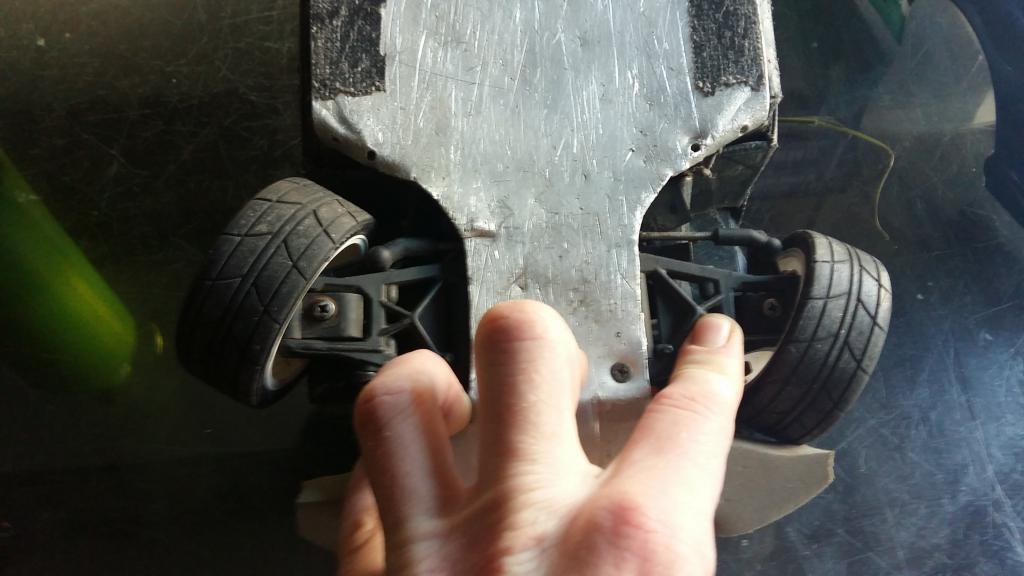

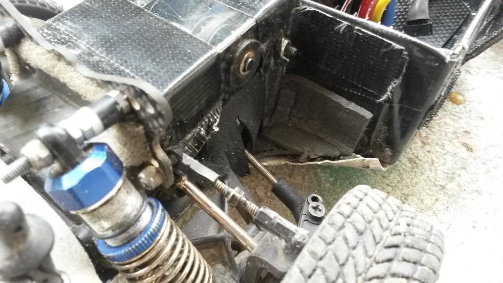

Tu m'as mis la puce a l'oreille avec tes chapes coudées. Shocked
Elles viennent d'ou les tiennes ? Une référence?
Posts: 4,667
PostPosted: Wed 16 Mar - 20:24 (2016)    Post subject: Alien Racing KATANA 237 long wheel base by tooni Reply with quote
c est des team C elle vienne d'un buggy 4x2 jcrois.. jai plus la ref..trouvé sur ebay Mr. Green Okay
PostPosted: Wed 16 Mar - 20:30 (2016)    Post subject: Alien Racing KATANA 237 long wheel base by tooni Reply with quote
Ça a l'air bien,ca.
Tu me feras une photo roues braqués ? Siouplait ? Mr. Green
Posts: 4,667
PostPosted: Wed 16 Mar - 20:45 (2016)    Post subject: Alien Racing KATANA 237 long wheel base by tooni Reply with quote
pas de soucis jte fais ça demain Okay

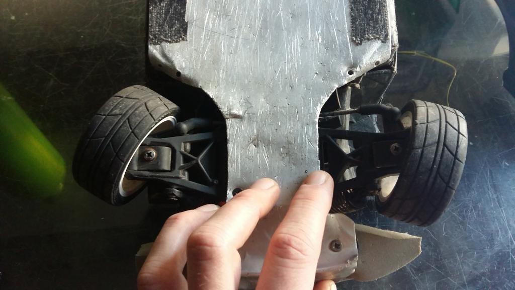

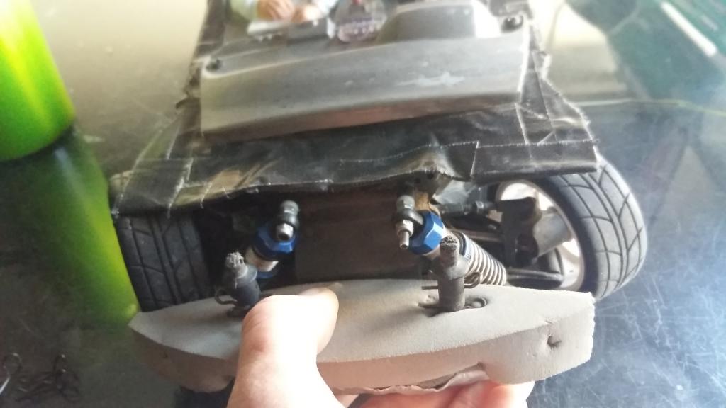

non alesk les chape de direction :
PostPosted: Thu 17 Mar - 08:18 (2016)    Post subject: Alien Racing KATANA 237 long wheel base by tooni Reply with quote
Ha ok!
PostPosted: Thu 17 Mar - 08:46 (2016)    Post subject: Alien Racing KATANA 237 long wheel base by tooni Reply with quote
Oui, oui, les chapes de direction coudées. D'ailleurs, je crois que j'en ai trouvé... Okay

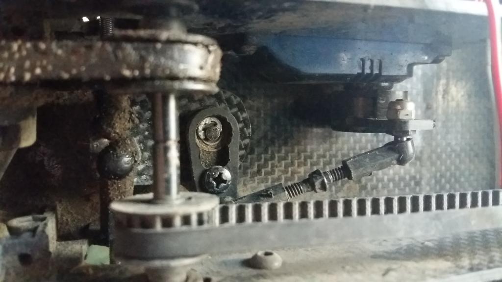

Dis donc Tooni, pendant que tu es dans les photos, tu pourrais me faire une photo de ton renvoi de direction central ?
-> Je crois qu'on a fait différemment entre ton chassis et le miens et je me souviens plus ce qu'on a fait sur le tiens... Saleté de mémoire de poisson rouge... Evil or Very Mad
Merci
Posts: 4,667
PostPosted: Thu 17 Mar - 09:10 (2016)    Post subject: Alien Racing KATANA 237 long wheel base by tooni Reply with quote

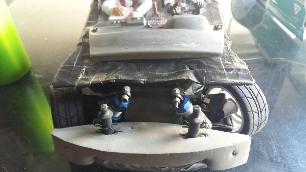

alors deja ce qui est interressant avec le braquage de mon katana c est que les roues directrices en s'enfoncant dans les virage prennent du pincement Twisted Evil et ça aide bien a braquer..alors que jai de l ouverture quand les roues sont droites Shocked Mr. Green
amortisseur en fin de course basse :
amortisseur en fin de course haute :
renvoi de direction : Okay
il ne faut pas oublié qu il a aussi une preponderance avant de 1 dent, et de l'huile de 500K dans le diff avant Mr. Green

jai fait la meme chose mais en coudant dirctement les biellettes de direction sur le basher en plus d avoir modifié mon carrossage..depuis 3 rally je roulait avec des roues en V au lieu d etre en A (je sais jamais entre le carrossage negatif et positif..)
jai fait ça la semaine derniere et c est le jour et la nuit...une demi saison pour regler un chassis...
