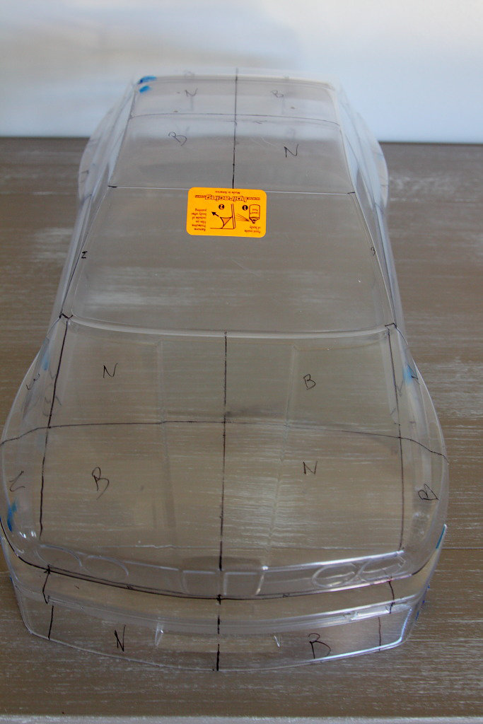

Préparation du quadrillage : c'était chaud chaud.
J'ai quelques erreurs à modifier.

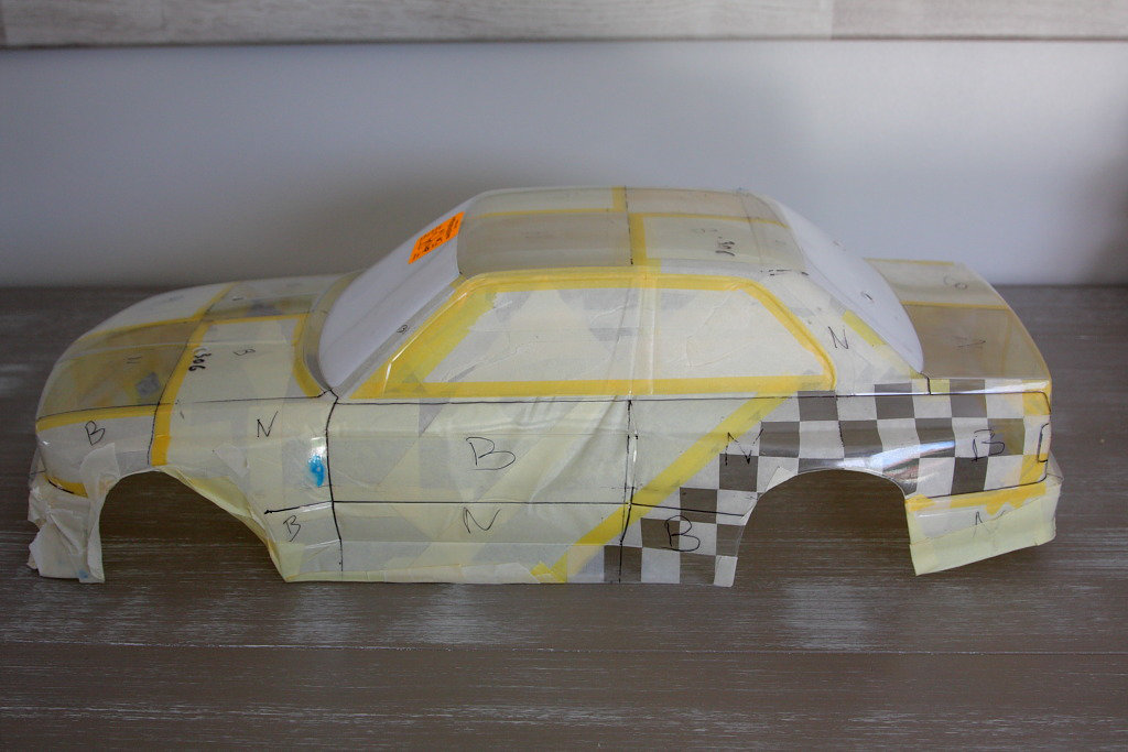

J'ai commandé ces 2 planches Okay
PostPosted: Sun 20 Jul - 12:13 (2014)    Post subject: Les carrosseries d'Alesk Reply with quote
Salut.

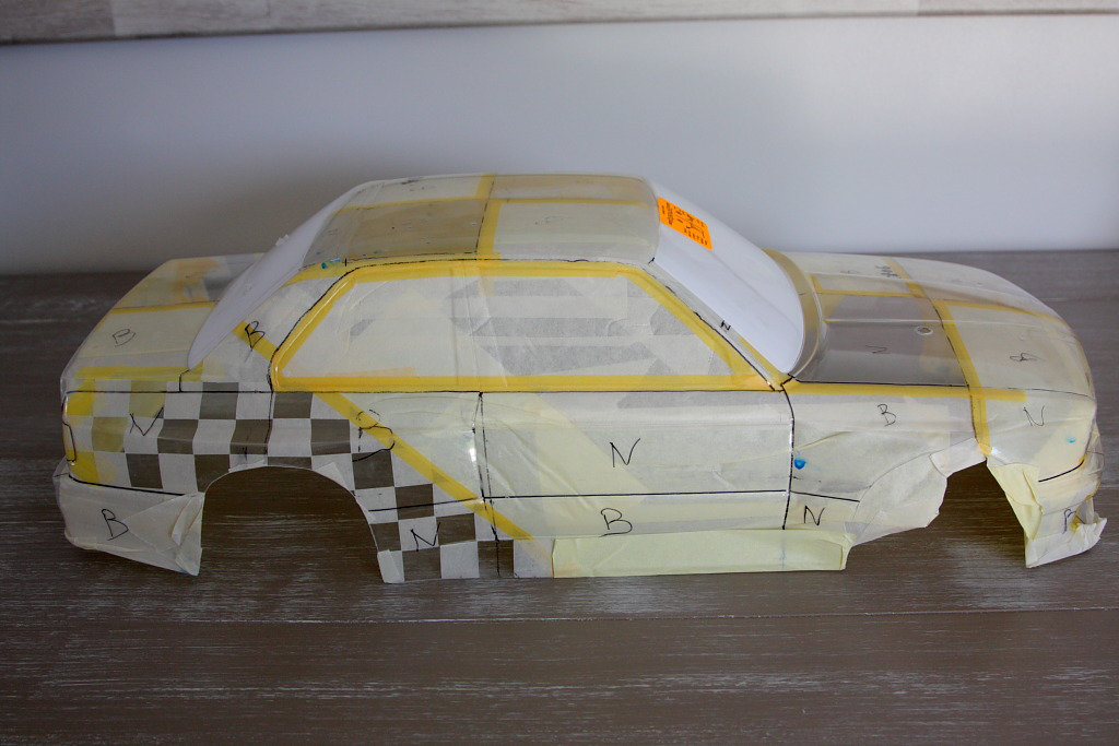

Bon vous allez me prendre pour un pénible Embarassed mais j'ai abandonné le damier sur toute la voiture car je pense que ça aurait fait trop chargé.
Je suis donc resté sur mon 1er projet.

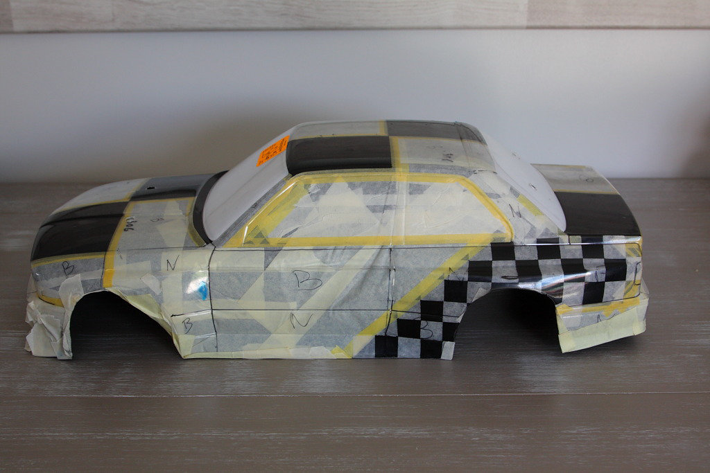

La voici une fois le noir posé.
PostPosted: Sun 20 Jul - 16:37 (2014)    Post subject: Les carrosseries d'Alesk Reply with quote
Sympas comme elle est la !

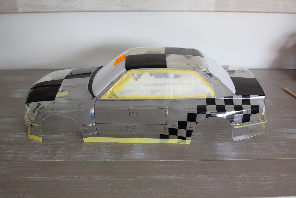

Bande cache enlevée.
Prête à accueillir le bleu.

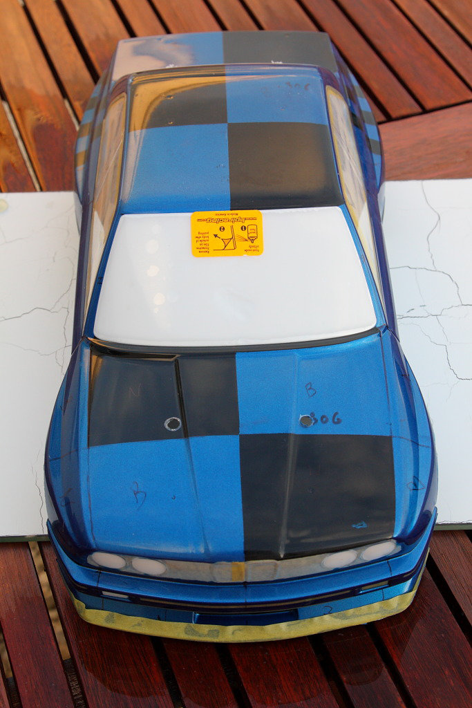

Le bleu est posé et je suis un peu déçu.
Je m'attendais à un bleu plus clair.
J'avais fais un test avec le bleu translucide PS-39 backé avec du gris métal et il était plus clair et mieux à mon gout. Le PS-16 est plus foncé et a la couleur d'une SUBARU. Et si j'avais su, le noir j'aurais dû mettre du "smoke" backé avec le gris métal.
Je me rassure en me disant que c'est ma 3ieme carrosserie et c'est ma 1ere personnalisée. Les 2 premières étaient la ford capri et la 306 en blanc donc rien de compliqué.
