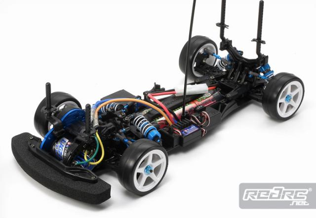

Niveau chassis (si je devais en avoir un):
je partirais en effet du XV si je devais en avoir un.
Je mettrais un lipo shorty, pour avoir le max de poids devant
et je mettrais toute l'electronique au maximum devant
enfin, je remplacerais la cellule ar par une solution type FF03 ou FF04 pour alléger l'AR au maximum

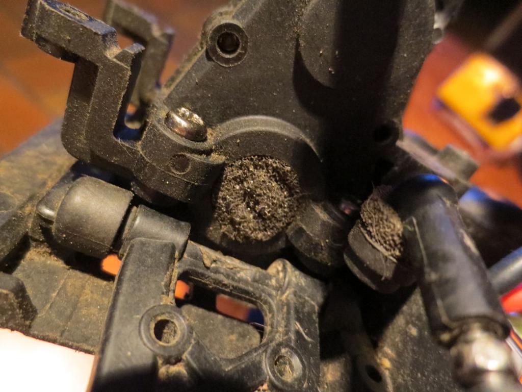

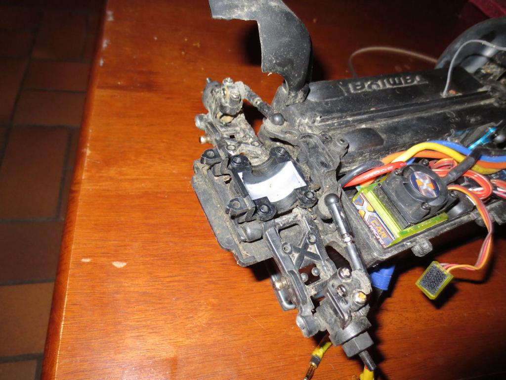

J'avais un peu de temps hier soir, je m'y suis mis, assez rapide finalement, toute l'opération m'a pris une trentaine de minutes.
Désolé pour l'état du chassis, j'adore le sortir quand il fait mouillé en ce moment

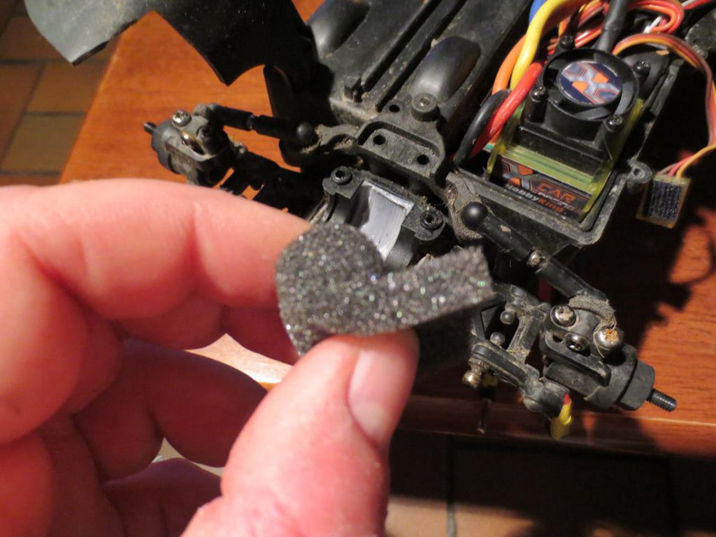

Démontage de la gearbox, suppression du diff et des cvd. Deuxième constat : j'ai intérêt à investir dans les vis en titane ou mieux le faire sécher, la rouille apparaît!
Dans de la mousse, j'ai découpé une lanière à bonne largeur et je vais l'enrouler, c'est temporaire de toute façon et ça suffira à mes quelques essais.
C'est parfait, je vais mettre un morceau de toile isolante pour fermer le trou quand même.

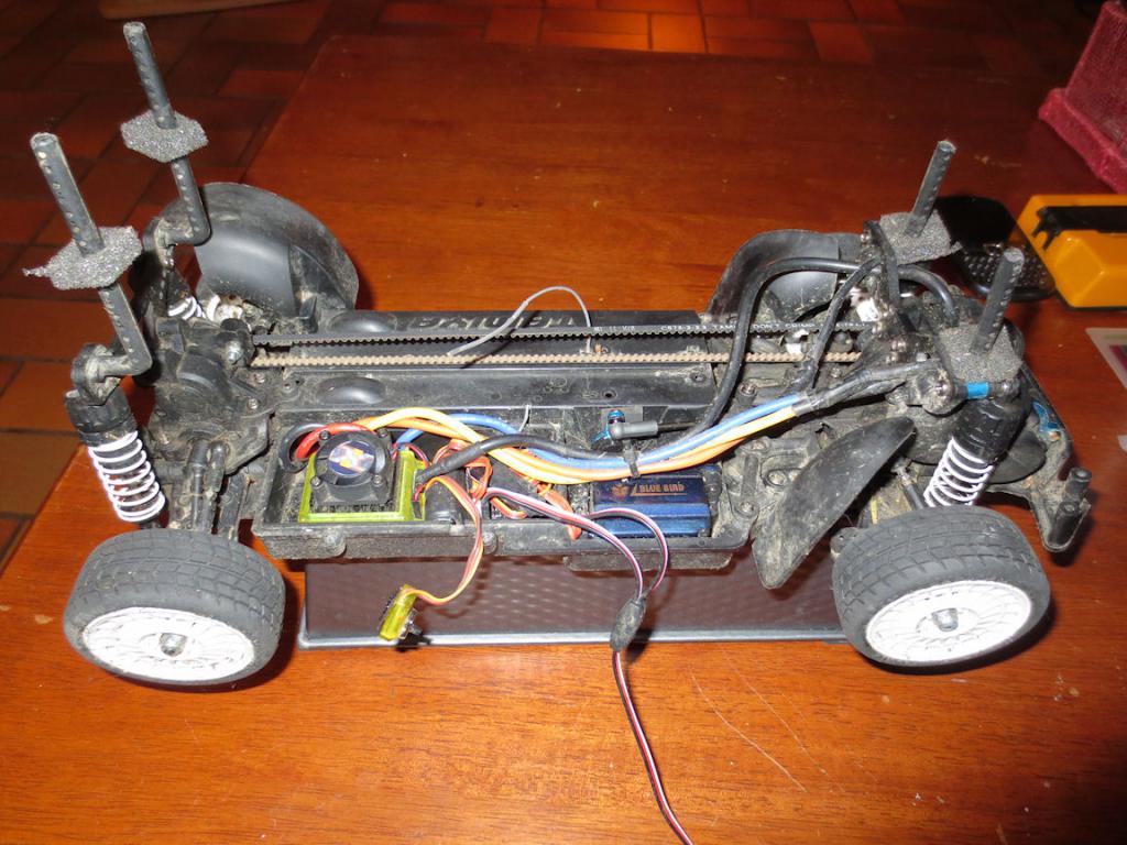

Remontage, constats et premiers essais...premier constat, l'arrière est devenu beaucoup plus léger que l'avant, normal vous me direz...
Bon, j'ai mis des pneus assez entamés et j'ai testé en intérieur sur carrelage...c'est TRES différent déjà! Sous-vireuse à mort, si on accélère un petit peu en virage, elle continue tout droit! Mais finalement c'est logique et c'est à moi de m'adapter au comportement! Mais ça glissait beaucoup et je crois que je peux pas me faire vraiment une idée sur cet unique test de 5 minutes.
Prochain essai : Temps sec sur asphalte ou Rally block sur neige (j'espère!)
