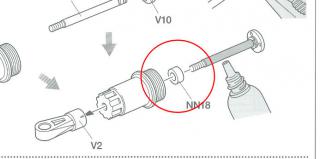

Je ne sais plus qui m'a dit un jour "Les cales dans mes amortos, nous on ne les met pas!" Du coup je les avais enlevées au début, voici de quelles cales je parle (NN18) :

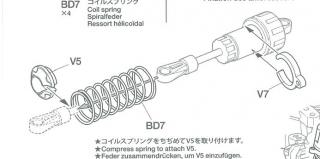

Mais si on enlève ça, on rend compte que l'amorto est plus long et que du coup le ressort n'est pas assez "tendu" pour faire remonter complètement le chassis!
Solutions finalement donnée juste après...normalement il ne faut placer que la cale externe V7, j'ai rajouté une de plus (V6 je crois) et là c'est parfait, le chassis remonte à 100% et d'après mes essais, le problème n'existe plus du tout!
C'était peut-être moins important mais j'ai fait pareil à l'arrière, rajouté une fine cale pour que le chassis remonte aussi à 100% et ça semble parfait!

Bah de toute façon, tu le démonteras souvent ton chassis! héhé Moi je passe plus de temps à y chipoter qu'à rouler!
Ben sur le plan, tu as les cales notées "NN18", selon les instructions il faut les mettre dans les amortisseurs à l'avant pour qu'ils soient plus "courts" qu'à l'arrière, mais beaucoup de gens ne le font pas, comme dit superttman, ça augmente le débattement.
Cela dit, il est tellement augmenté le débattement, que dans les virages assez secs, la suspension s'écrase tellement que la carro touche le sol, j'ai des petits morceaux cassés/arrachés à l'avant sur toutes mes carros.
Mais bon je l'ai fait aussi, et comme j'expliquais, du coup l'amorto est très long et le ressort n'est pas assez "compressé" pour correctement faire remonter le chassis à sa position initiale, donc j'ai joué avec les cales "V6" et "V7" pour compenser et là c'est parfait Smile
