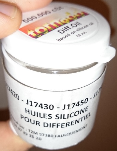

Tu peux mettre de l'huile pour diff sans problème dans le diff du tt02.
C'est ce que j'ai fait.
Il te suffit de l'ouvrir (le planétaire), de mettre l'huile pour diff, le faire tourner un peu pour chasser l'air et de compléter en huile pour diff Okay
C'est très visqueux, ça a la consistance d'un silicone (c'est peut être a base de silicone d'ailleurs)

Comme je te disais plus haut c'est très visqueux donc y a pas de souci.
Une fois les noix de cardan en place y a aucun problème de fuite.
Voici pour exemple ce que j'utilise
PostPosted: Sun 28 Dec - 21:19 (2014)    Post subject: Problème de différentiel ou pas? Reply with quote
Ok merci donc en fait lorsque tu parles de la 500cst c'est en fait de la 500 000 c'est ça? car en 500 je ne trouvais pas.
PostPosted: Sun 28 Dec - 21:47 (2014)    Post subject: Problème de différentiel ou pas? Reply with quote
Ouais en fait c'est le bordel entre les "CST" et les "K" Rolling Eyes

Concrètement :
Tu as pris de la 500 000cst et de la 300 000cst c'est ça?
Car sur d'autres forum il en parle mais avec 1 ou 2 zéro de moins ce qui n'est pas du tout pareil.
