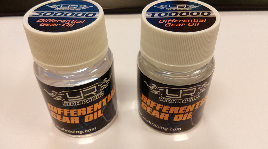

PostPosted: Thu 15 Jan - 21:05 (2015)    Post subject: Problème de différentiel ou pas? Reply with quote
J'ai reçu ça.
Je suis impressionné par la texture ultra épaisse de la 300 000 ainsi que de la 100 000.
Tu confirmes que c'est ce que tu as pris? ou de la 30 000 et 10 000.
Franchement je ne vois pas comment les petits pignons vont pouvoir tourner dans cette pâte.

PostPosted: Thu 15 Jan - 22:23 (2015)    Post subject: Problème de différentiel ou pas? Reply with quote
C'est bien ça. C'est comme tu miel très visqueux.
J'ai utilisé une cuillère pour le mettre dans le diff parce que ça coulait pas.
PostPosted: Thu 15 Jan - 22:40 (2015)    Post subject: Problème de différentiel ou pas? Reply with quote
Et tu le rempli complètement?
LeNain
Joined: 27 Oct 2014
Posts: 90
Localisation: Ozoir-la-Ferrière 77
Chassis: M02-L, TT-02
PostPosted: Thu 15 Jan - 22:46 (2015)    Post subject: Problème de différentiel ou pas? Reply with quote
Oui,
Tu retire le planétaire, tu mets un peu d'huile.
Tu remet le planétaire et tu rempli d'huile.
Quand tu referme le diff tu dois avoir un peu d'huile qui ressort par les trous des vis de fixation (conseil du magasin ou j'ai acheté l'huile)
Je pense que remplir le diff te permet d'avoir un comportement constant.
Bonne soirée
