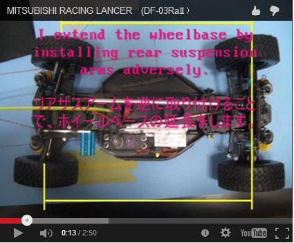

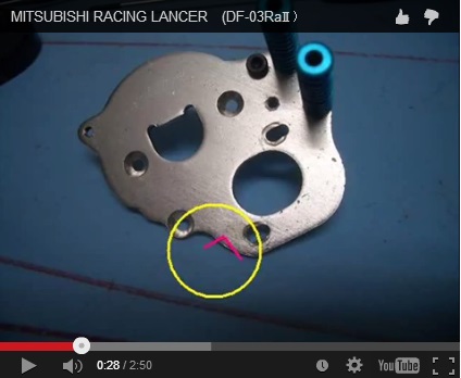

Bah je dirais qu'il n'y a pas grand chose à faire!!!
A part mettre des plus grandes roues, une carro adaptée au niveau des passage de roues et tester le bazar!!!! Okay
Les amortisseurs d'origine tiendraient le choc si ils sont bien montés!! Okay
Sinon les motifs sur les triangles et la plaque moteur.... Shocked
J'ai envie de dire pourquoi???!?
"Plus le temps il passe, plus le futur est plus moins loin de quand il était près!"
PostPosted: Sat 4 Apr - 09:23 (2015)    Post subject: [DF03Ra] Transformation en mode Dakar Reply with quote
bah pour l empattement du lancer qui doit etre a plus de 260mm je crois.. Mr. Green

Ok donc retourner les triangles mais le gars montre des découpes!! Shocked
PostPosted: Sat 4 Apr - 13:10 (2015)    Post subject: [DF03Ra] Transformation en mode Dakar Reply with quote

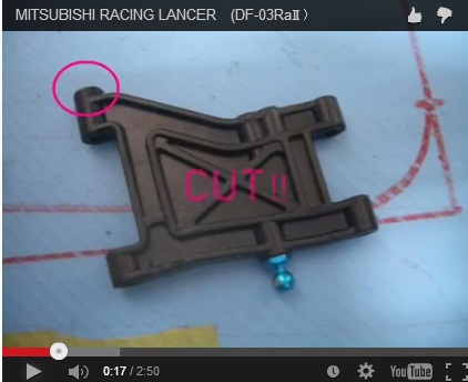

Salut Very Happy
Pour les triangles, il faut couper une légère partie afin de pouvoir jouer sur l' empattement Wink
À gauche le triangle avec la partie coupée, et à droite une fois la découpe faite...

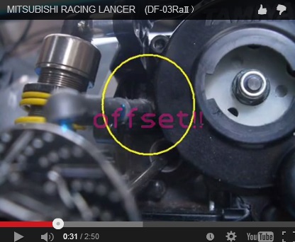

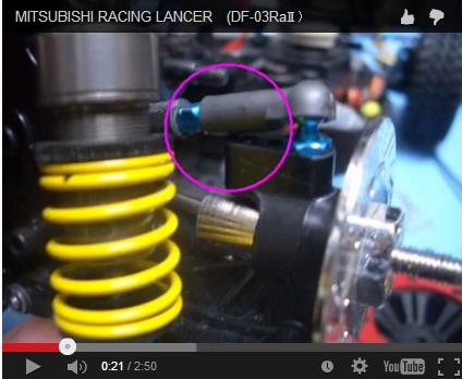

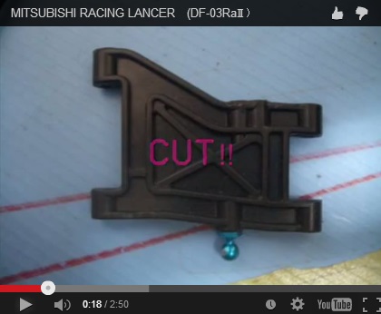

Bon, alors voici un pas à pas extrait de cette vidéo :
Etape 1 : découpe des bras inférieur
Question : y-a-t-il la même découpe à faire sur les bras avant ?
Etape 2 : il montre le résultat de la coupe je pense... vous confirmez ?

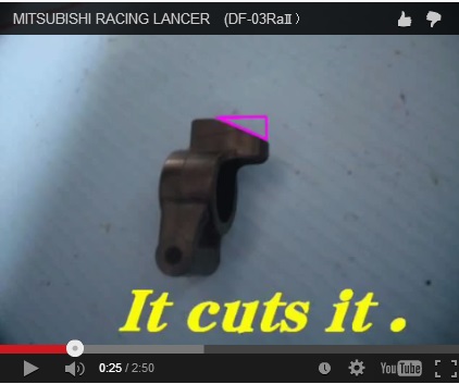

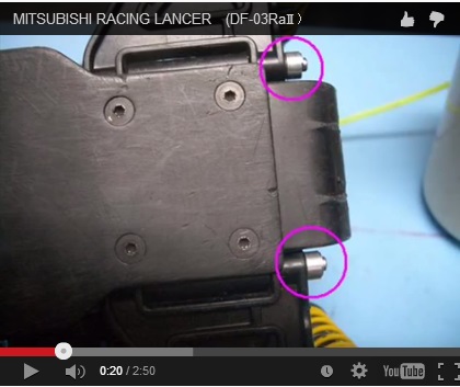

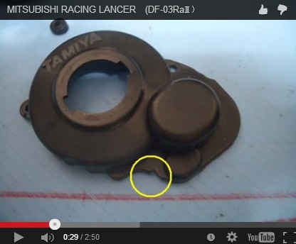

Question : Première et deuxième photo, je pense que y'a pas trop à commenter, mais sur la 3ème, que montre-t-il ?
Etape 3 : des découpes en vois tu en vois là !
Question : C'est quelle pièce ?

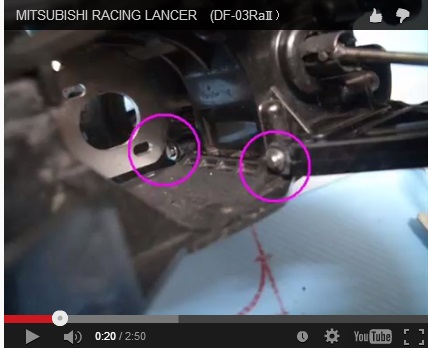

Etape 5 : invesrion... mais on inverse tout ? les avants et les arrières ?

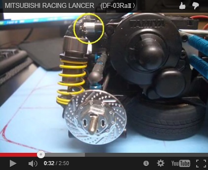

Etape 6 : il semble qu'il a fait un réglage...
Question : qu'est ce qui a été fait ici ? ???

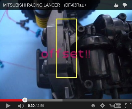

Etape 7 : les offsets...
Question : là, il m'a perdu... c'est quoi tout ça ?

J'essaie de répondre. Mr. Green
Sur la troisième photo, il montre le triangle arrière, pour nous faire voir que l'espèce de pièce en métal qu'il ajoute se monte à l'arrière.
Après, à la question c'est quelle pièce, c'est la fusée de roue arrière, qu'il biseaute, probablement pour ne pas qu'elle touche la biellette de triangle supérieure une fois le débattement augmenté.
Ensuite il n'inverse que les triangles arrière. (rear = arrière)
Pas de réglage, il fait juste voir que la biellette touche la fusée arrière si on ne biseaute pas cette dernière.
Sur la dernière photo, il monte une calle pour décaller l'ancrage de l'amortisseur, pour que ce dernier reste le plus vertical possible.
Voilou, en espérant ne pas me tromper ! Laughing
