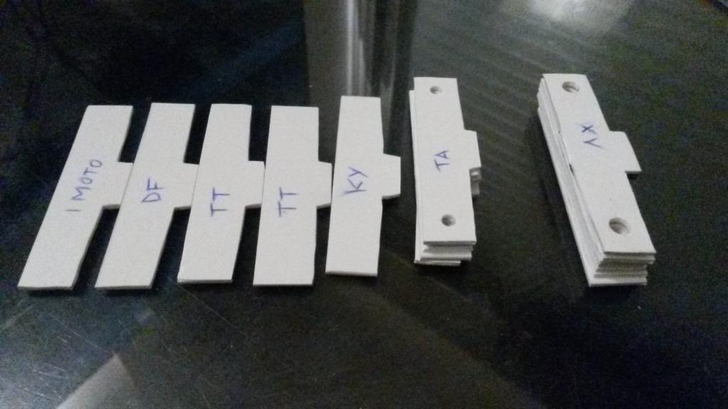

alors ça y est le logiciel est installé,et je rempli petit a petit la base de donnée pilote
premier test avec un rally de 9 speciales fictive sur ma terrasse
jai fait des petit support en plastique et jvais essayer d en faire pour toute les puces que jai chez moi,suivant l entre axe des plots de carro de vos voitures ..pour tamiya c est normalisé ,67mm xv,df, ta c est le meme,pour hpi aussi jcrois..80 et apres pour les chassis specifique me precisé Okay
je vous met un ballon de protection en plus si vous voulez..Eric le concepteur me dis que les recepteur sont etanche tant qu il ne sont pas immergé
..donc c est comme vous voulez vous le mettez ou pas au choix j ai essayé avec ou sans et ça change rien a la detection.. Okay

17 supports fait..il me faudrai juste confirmation de l entraxe des plots de carro
pour kyosho fazer rally et imoto, pour TT01 et DF03 jcrois que c est comme le XV mais jaurai besoin de confirmation qd meme..
il me reste de quoi en faire plein d autre si certains achetent leurs transpondeurs le support sera fourni au premier rally Okay
