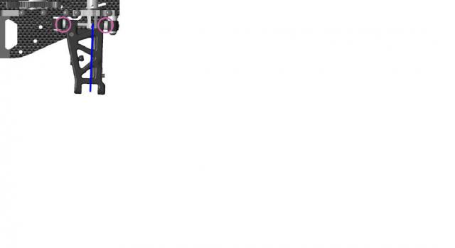

Salut à tous,
Dans le but de raccourcir l'empattement, je me demande quelle est la limite d'angle que l'on peut donner aux cardans Question Question
En bleue c'est le cardan.
angle d'origine (255mm d'empattement) :
angle aprés avoir retourné le triangle (242 mm d'empattement) :

PostPosted: Tue 12 May - 08:31 (2015)    Post subject: empattement Reply with quote
bah jsais pas trop..
..moi jdirai que ça passe car a priori l'axe du cardan ne touche pas le bord des noix..mais là, la boule du dog bone est a la limite exterieur de ta noix de cardan..ça fonction si elle reste toujours dans cette position grace a un petit bout de mousse a l interieur de la noix pour posser le cardan vers l'exterieur.. Okay
attention a l angle que ton cardan prend aussi dans le sens vertical quand ton triangle est en position basse..mais avec la petite mousse il ne devrai pas y avoir de soucis.. Okay
..242..ça sent la 106 ou la saxo..ou peut etre porsche tamiya..(entre 237/240mm) ?? ou plutot clio wiliams ou golf gti tamiya (241mm) ?? Mr. Green

PostPosted: Tue 12 May - 09:11 (2015)    Post subject: empattement Reply with quote
pour la boule du dog bone et le p'ti bout de mousse, je suis pas sur de te comprendre Neutral j'ai des cardans homocinétique.

PostPosted: Tue 12 May - 09:23 (2015)    Post subject: empattement Reply with quote
la mousse c est pour mettre a l interieur de la noix de diff pardon..pour pousser ton cardan vers lexterieur et ainsi evité que l axe du cardan ne touche le bord de la noix de diff quelque soit l angle du cardan..j espere que je suis plus clair..
bah l escort existe chez rally legend peinte ou a peindre mais l empattement est de 255mm Mr. Green
avant jtai donner ttes les carro qui peuvent passer sur du 242mm moyennant arrangement des decoupe d aile a 3/4 mm pres..

PostPosted: Tue 12 May - 09:24 (2015)    Post subject: empattement Reply with quote
On dit cardans à joint universel.
Et heureusement que les cardans sont homocinétiques (= même vitesse), sinon, ce seraient de engrenages avec un ration différent de 1. Wink
Dans la noix de cardan, il doit y avoir une petite mousse. Cela permet de repousser le cardan vers l'extérieur de la noix de cardan. Il est donc moins sujet aux mouvements d'avant en arrière dans cette noix de cardan et moins gêner par un éventuel contact du dog bone avec la noix.
Avec tes cardans à joint universel, tu n'as besoin d'en mettre que dans la noix de cardan côté transmission.
Côté triangle, ça ne bouge pas grâce au joint universel.
Je dirais qu'avec les cardans à joint universel, ça devrait passer. A tester sur toute la course de l'amortisseur et pas seulement poser à plat.

c est de la noix de differentiel qu on parle pour l a mousse et non de la noix de cardan Mr. Green c est là qu etais l incomprehension.. Okay Mr. Green

Bon finalement c'est pas possible l'angle est trop prononcé.
Ce sera donc 254mm......tooni teu-plait ça  correspond à quelles carrosseries?
