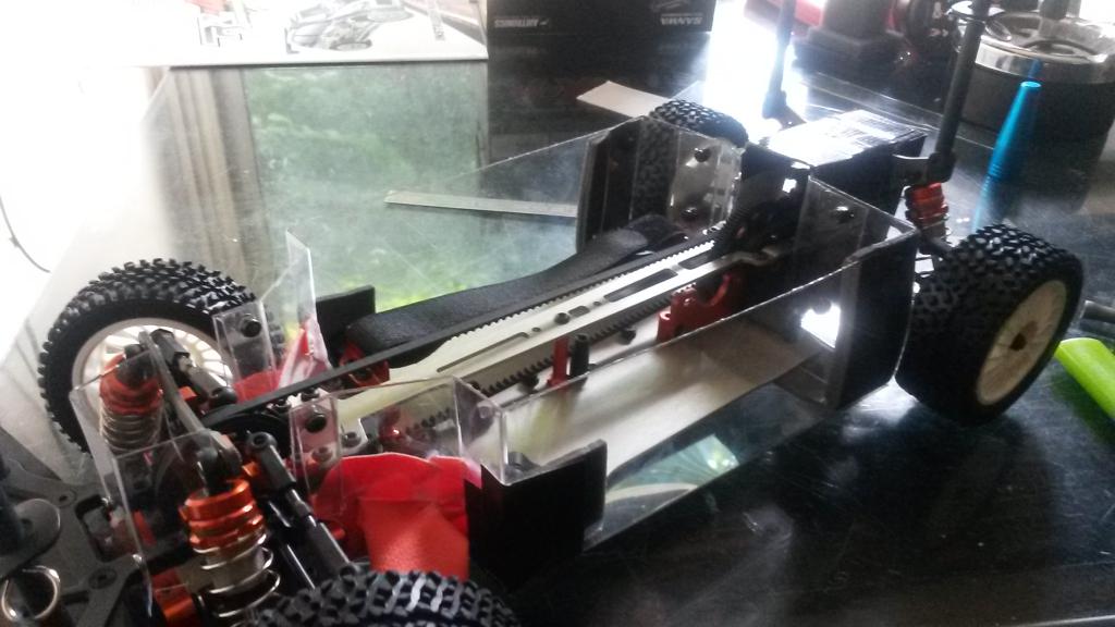

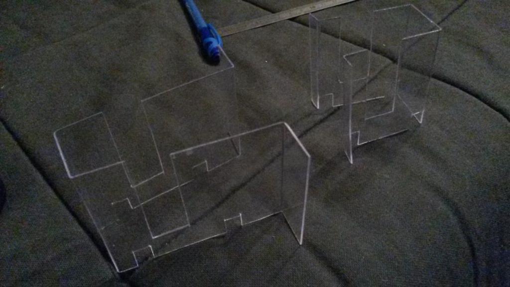

debut du premier patron papier Okay

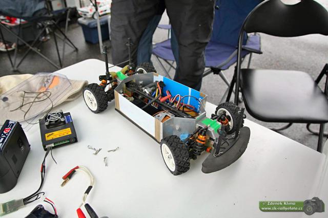

Tien v'la un basher déjà prêt Wink on dirait.
Le plaisir est au bout des doigts.
Messages: 4 545
MessagePosté le: Mer 20 Mai - 19:43 (2015)    Sujet du message: hobby king basher rz-4 Répondre en citant
et non c est un x-ray t 5 jdirai pltot a cause du support d amortisseurs arrieres et de la forme du parechoc avant Mr. Green ..et la platine supperieure en carbone..dc c est bien un x-ray Mr. Green

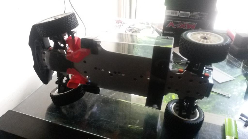

de mon coté ça avance doucement..
Mr. Green
plus qu a installé la radio et a faire les capots superieurs..

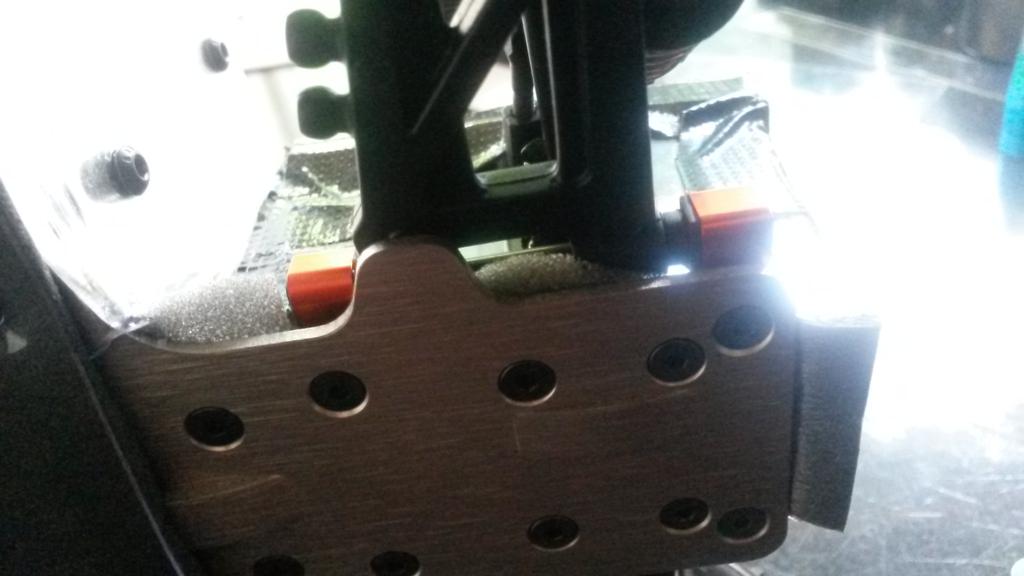

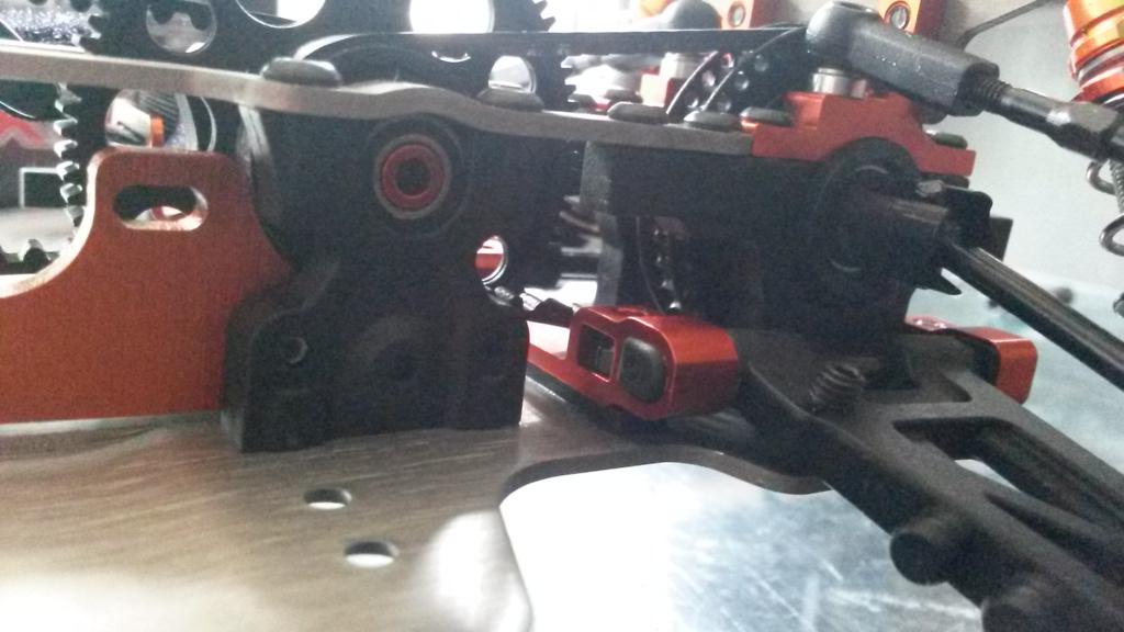

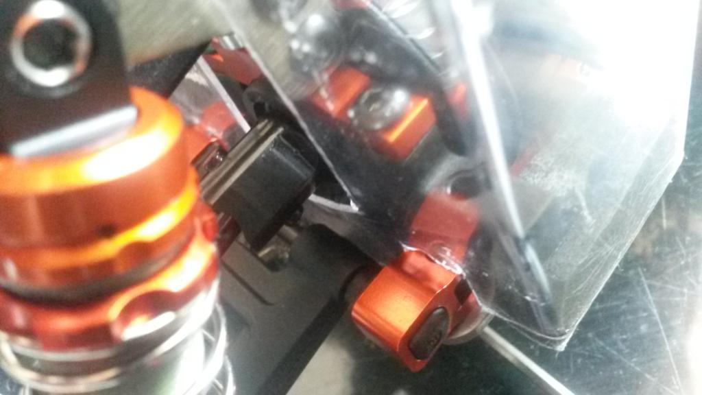

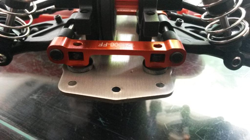

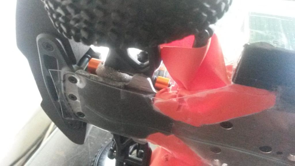

Ca avance vite
Pourquoi de la mousse sous tes axes de triangles ?
Messages: 4 545
MessagePosté le: Jeu 21 Mai - 13:40 (2015)    Sujet du message: hobby king basher rz-4 Répondre en citant
pour essayer d etancheiffié le tout..les carter passant entre l'axe dtrianget le support de diff..la mousse sert a faire joint entre le chassis et la feuille de lexan (carter)qui arrive verticalement..
