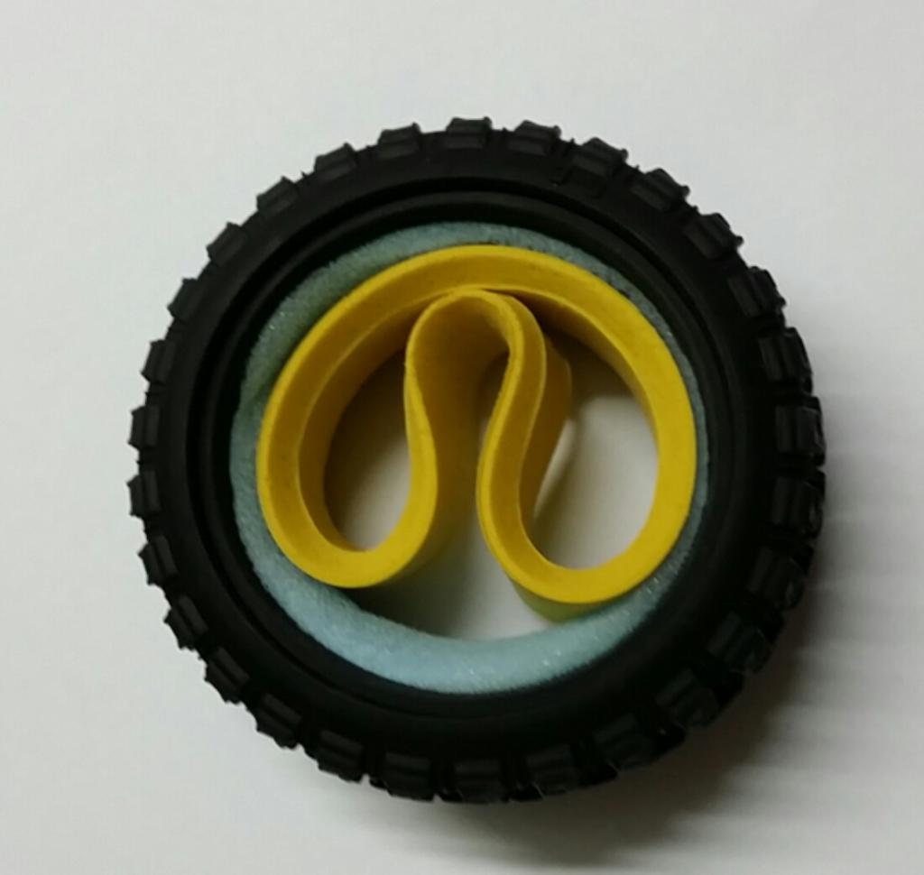

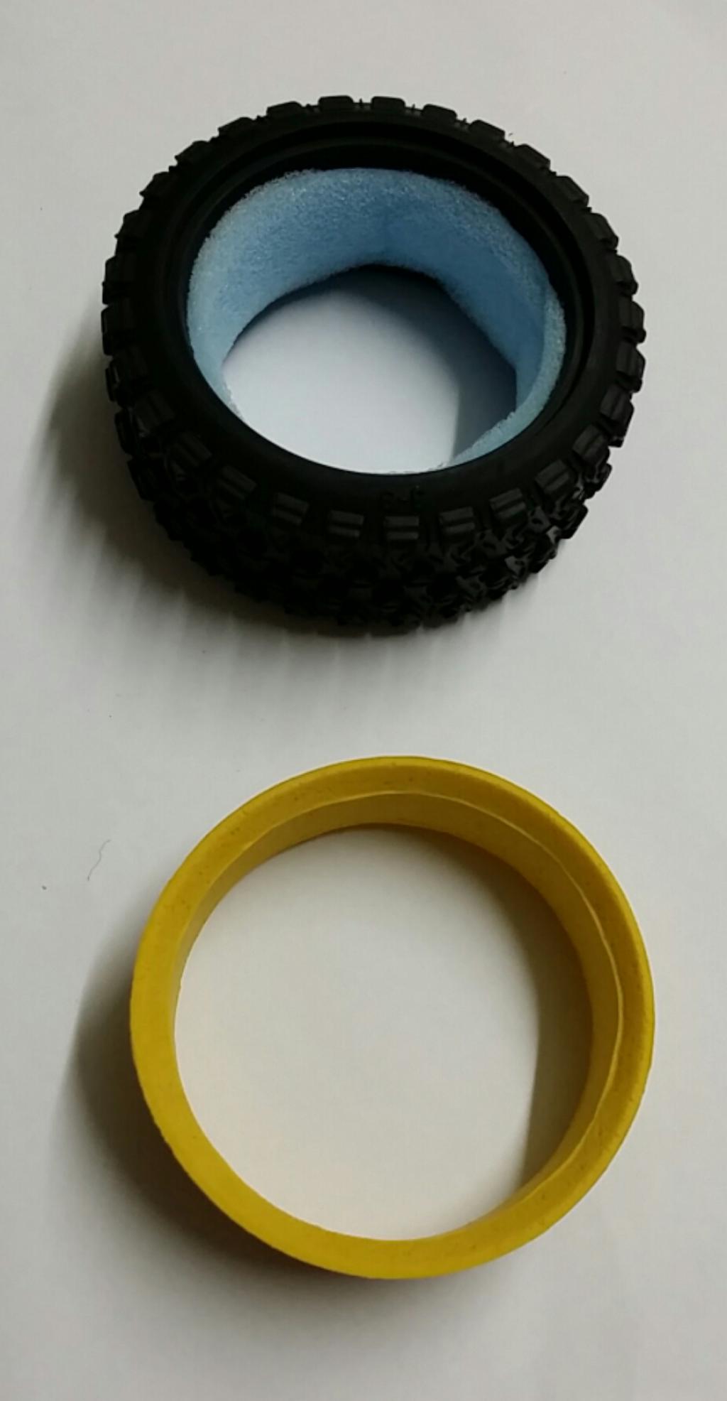

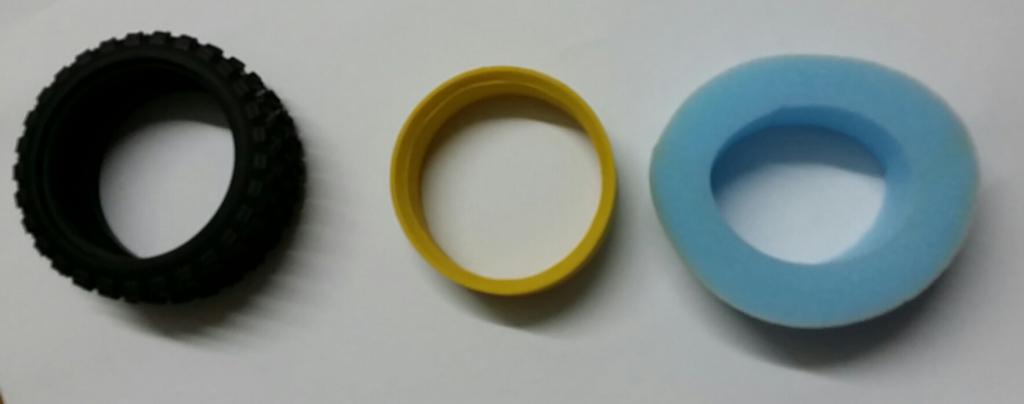

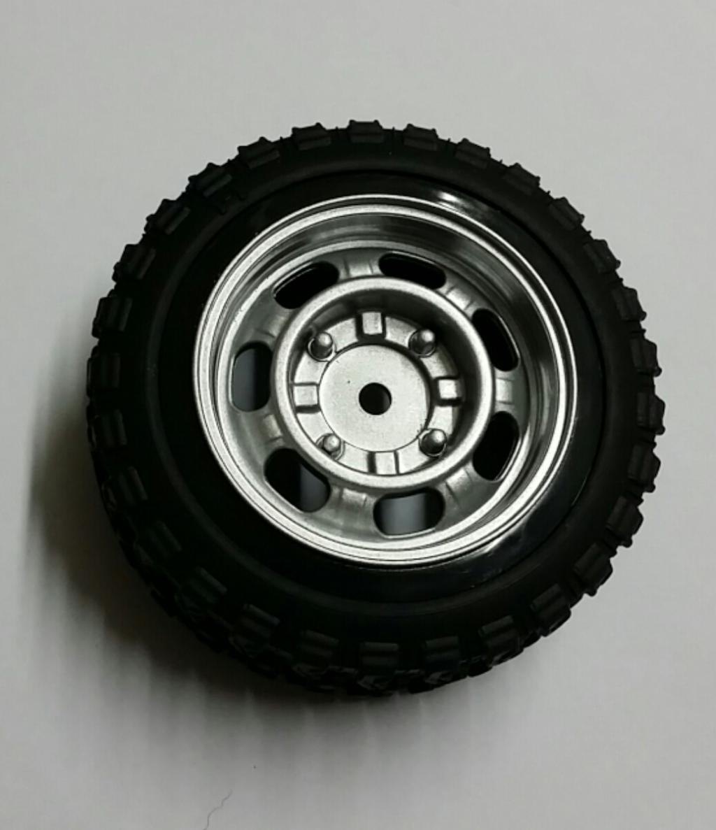

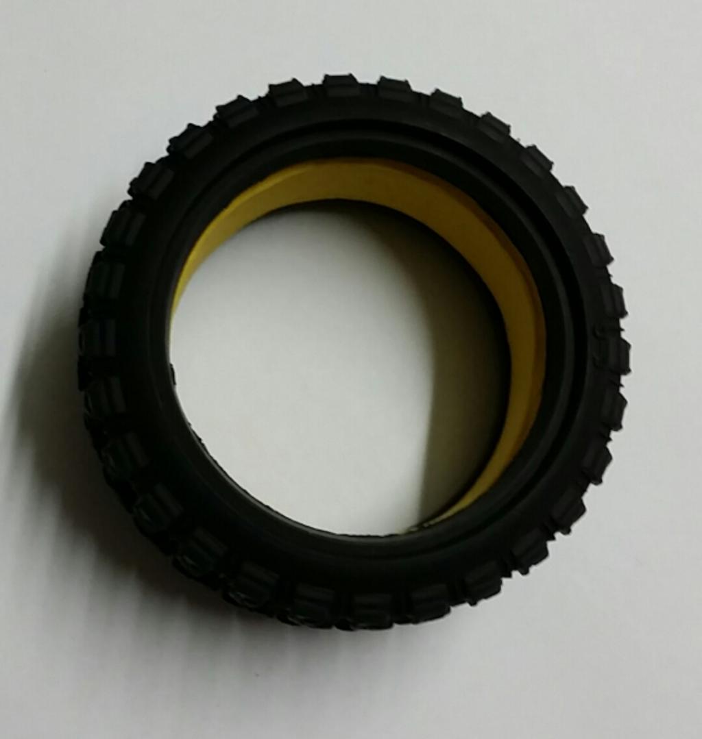

Voici comment monter les inserts dans les pneus pour nos 1/10 :
il faut 1 pneu / 1 mousse / 1 insert
on met la mousse dans le fond
puis on met l'insert
et on colle
et aprés on roule
Que le modelisme reste un plaisir Cool

avec les mousses et sans les inserts les pneus ce comportent comme sans les mousses, c'est à dire qu'il sont creux au centre de la bande de roulement et alors il s'usent que sur les angles et tu n'a pas de grippe Neutral
avec les inserts les mousses sont plaquer sur le pneu et tu profite pleinement des sculptures de ceux ci.
