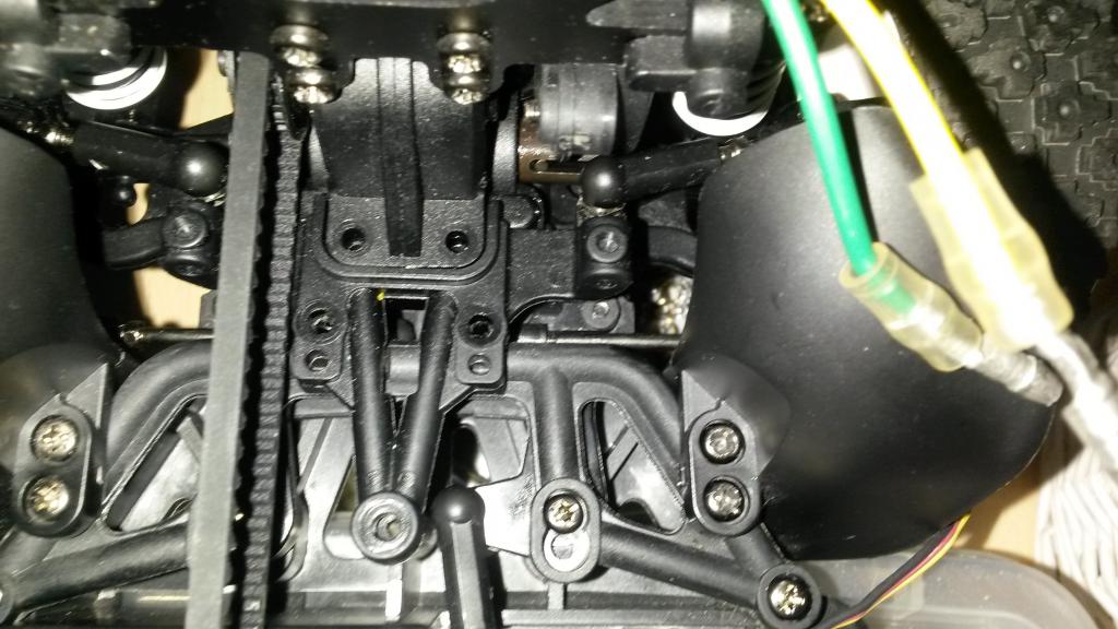

Bonjour à tous,
j'ai monté mon XV01, mais en tournant les roues gauche et droite, parfois j'ai un blocage, alors j'ai démonté plusieurs fois, j'ai essayé de serrer moins fort pour favoriser les jeux, mais je ne trouve pas la cause, le problème est que dans le zone avant on a pas beaucoup de visibilité
Est ce quelqu'un a déjà eu ce problème ?
Slts,
Red1

salut il faut rajouté des petites mousses roses en plus dans les noix de diff a l' avant; pour qu 'elles poussent les cardans vers les fusées lors du braquage et ainsi suprimé le bloquage..qui est du au fait que le cardan sort de la fusée quand tu braque a fond Okay
attention, les cardans avant et arriere ne font pas la meme taille sur le xv01, si tu t es trompé, c est peut etre aussi a cause de ça que les cardans sortent des fusées lors du braquage Okay
Merci tooni, je me disais que ça devait servir à quelque chose ces mousses,
je vais essayer ça
Merci Okay

Je viens de les installer, je verrai demain au roulage, mais à priori c'est réglé
Merciiiii

J'ai eut le même soucis, malgré les mousses rouge dans les noix, j'avais inversé les cardans Mort de Rire

J'ai revérifié mon montage, mousse rose dans la noix côté diff, rondelle silicone dans la noix côté fusé, en statique impec et en roulant bah...ça craque.... et pourtant les bons cardans sont montés .... du coup pour limiter le problème en attendant j'ai bridé la direction Rolling Eyes

as tu huilé l'axe mis dans les 2 noix (diff et fusé)?
as tu changé les suspensions et mis des plus long?
as tu remarqué ou fais un appoint sur la hauteur châssis? (afin de savoir s'il existe une hauteur ou le craquement est inaudible?)
as tu fais le réglage des axes de roues (ouverte/pincement et carrossage) dans l'affirmative le bruit existait il déjà avant le réglage?

Merci de l'aide, j'ai finalement rajouté une fine rondelle coupée dan de la durite de r/c thermique, et il semble que le cardan ne bloque plus lors du braquage Okay a voir, par contre la voiture a même deux packs, ça m'étonne quand même que les mousses rouges soient déjà si écrasée . Shocked

L autre solution c est filtre de cigarette roulée pour remplacer ou ajouter aux mousses roses..morceaux durite ça le fait aussi..ou joints toriques Okay
Ou cardans cvd.. Okay
