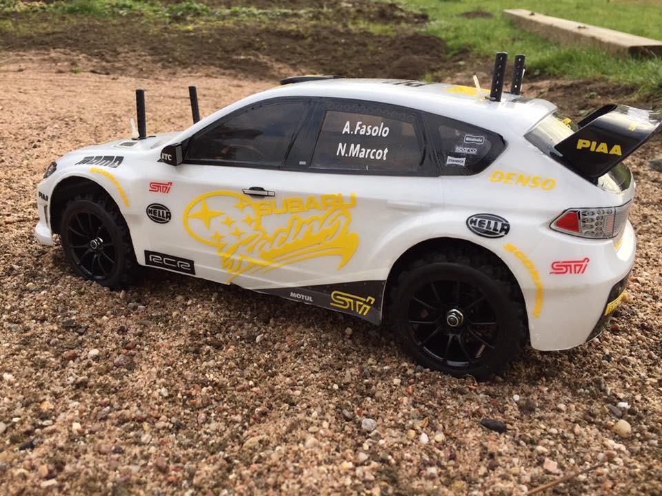

Hello j'ai teste Les jante AliExpress, avec Les pneus Type Rally je suis pas dessus du résultat et très bonne qualité . Juste Les pneus sont légèrement plus haute en taille pas Grand choses on arrive à 72mm max la taille max autorisés en championnat
Voila Les jantes franchement bon produit .

merci de vos conseils .et pour la photo . il est beau ton bolide , franchement niquel les jantes plus les pneu.
