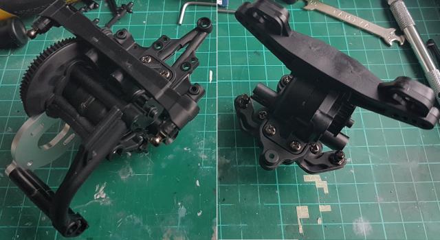

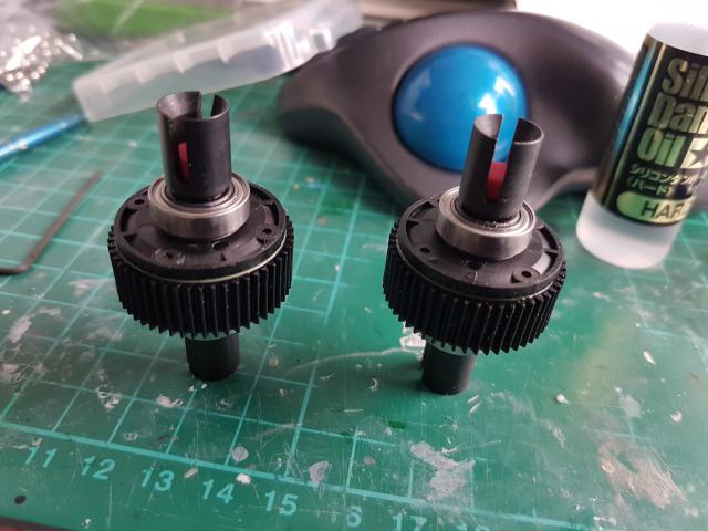

J'ai commencé le montage de mon châssis par les différentiels comme indiqué sur la notice.
Par contre rassuré moi ...... Je n'aurais pas assez d’huile pour les amortisseur ..... Sad

MessagePosté le: Mer 8 Fév - 18:44 (2017)    Sujet du message: [XV-01] Rc de Semanyd Répondre en citant
Tu auras largement assez d'huile pour tes amortiseur pour 10 ans Lol ...il te restera au moin la Moitier .
Les diff tu doit remplire jusqu'au croisillons.
Ne t'inquiète pas tu auras largement d'huile .

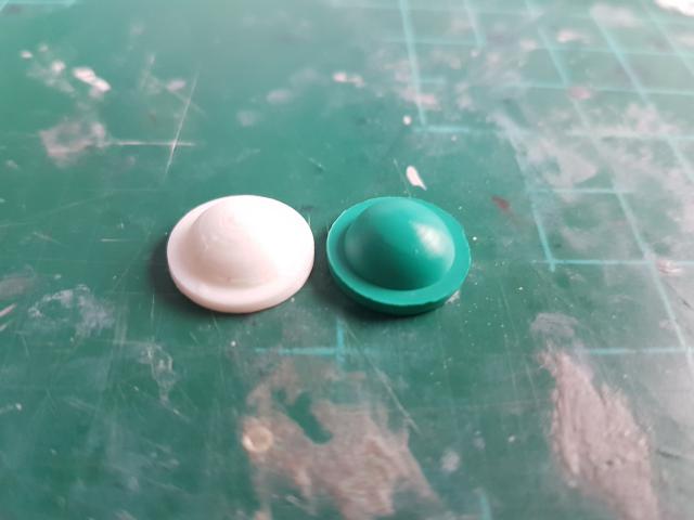

Je continu donc le montage avec les suspensions . Petits soucis je n'ai eu que 3 membranes sur 4 ...... Et sur les 3 j'en ais percé une sans le vouloir Sad .
Merci à l'imprimante , je me suis fait des membrane sur mesure dans un matériau très souple se qui va remplir la fonction du joint. A voir avec le temps.
J'ai aussi fini le montage des deux blocs avant et arrière des différentielles . Pas de soucis de se coté.

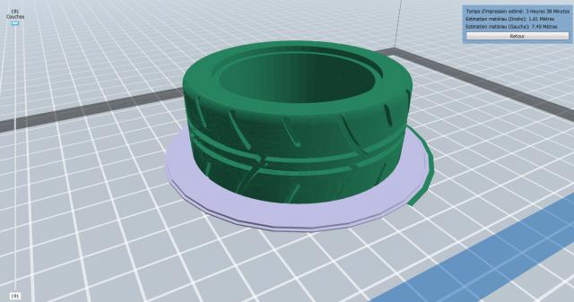

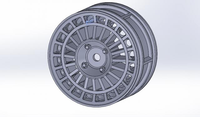

Et le bonus .... N'ayant pour le moment que des pneus terre , je me suis amusé pendant ma pose déjeuné d'hier à dessiner des replica + des pneus asphalte qui me servirons juste a prendre en main la voiture avant de commencer les réglages. Vous en pensez quoi ?Ils vont aussi de servir de proto pour le crawler en cours de conception.

MessagePosté le: Ven 10 Fév - 16:43 (2017)    Sujet du message: [XV-01] Rc de Semanyd Répondre en citant
Génial tes impressions Okay

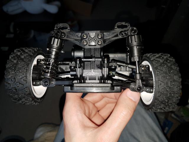

Sa y est le montage du châssis est terminé et première chose faite, j'ai déjà augmenté la garde au sol. Je me suis toute suite dit que sa n'allait pas passer au parc de sceaux

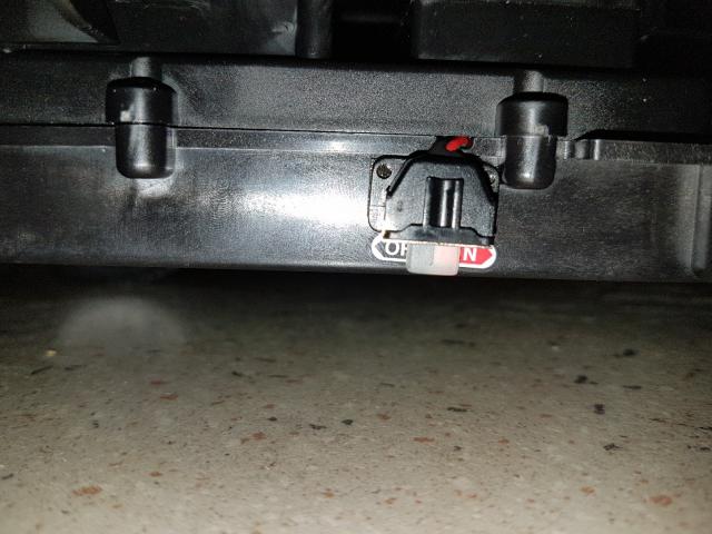

J'ai ensuite monté mon esc et mon récepteur. J'ai fait ressortir l'interrupteur étanche sur le coté de la voiture , vous en pensez quoi ?
Il ne me reste plus qu'à commander un servo .... mais la je coule. Je doit aussi refaire les câble du moteur car ils sont bien trop court Bannir

Salut Smile
Oublies tout de suite l'interrupteur sur le côté. Trop exposé aux éléments sans compter le nombre de fois où il se mettra en position off quand il raccrochera...

MessagePosté le: Dim 12 Fév - 20:33 (2017)    Sujet du message: [XV-01] Rc de Semanyd Répondre en citant
Embarassed Je n'avais pas pensé à ça .......... Merci, je viens de changer son emplacement .

tu verra a l'avant avec ta garde au sol tes biellete risque de frotter sur ton chassis , un petit coup de dremel ou de cutter et plus de soucis Okay

"tu verra a l'avant avec ta garde au sol tes biellete risque de frotter sur ton chassis , un petit coup de dremel ou de cutter et plus de soucis".
Je l'ai remarqué lorsque j'ai tourné manuellement le pivot mais lorsque la voiture est au sol, pas de blocage. J'attend de recevoir mon servo pour voir cela.
