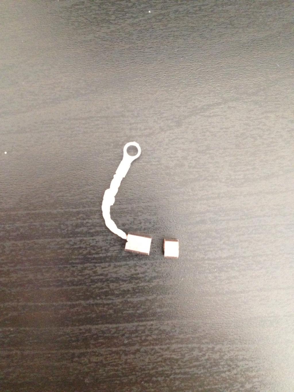

J'ai une petite question, ce matin en allant faire tourner mon DF01 tous allez bien le moteur était réactif 'jusqu'au moment ou il y a eu une perte de vitesse et de puissance, ce n'est pas la première fois que ca me le fait.
Du coup j'éteins à chaque fois le variateur le moteur repart de plus belle mais au bout de quelques instant re perte de puissance.
En rentrant je nettoie l'auto est décide de regarder les charbons pour voir ou il en sont et à ma grande surprise je constate un charbon cassé !!! Shocked
Changement effectué je n'ai pas pu refaire rouler mon DF01 et je vais devoir attendre quelques jours, d'où ma question, est ce que d'après vous ca pourrait être la raison de la perte de puissance ?
merci pour vos avis. Okay

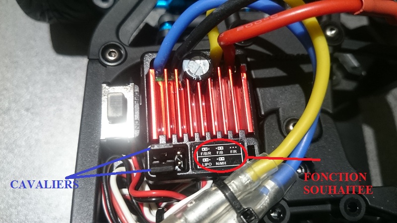

tant mieux !!! des que je pourrais je vais allé rouler et ferais un retour sur le post, peut être que tu pourrais me dire si mon vario coupe automatiquement avec une batterie lipo des le seuil limite de 3V , j'arrive pas a trouver le terme technique avec les traducteurs
MessagePosté le: Lun 20 Fév - 19:55 (2017)    Sujet du message: Charbon cassé perte de puissance Super stock BZ Répondre en citant
J'ai le même que toi sur mon Ta-07 est la coupure lipo fonctionne bien, il te faut juste enficher les cavaliers pour la fonction souhaitée comme indiqué sur le vario Wink
Sur la photo, le mien est en lipo avec marche avant/frein/marche arrière.

RE, moi actuellement je suis en nimh et sais tu comment se prononce en anglais la coupure lipo sur le variateur ? Very Happy
MessagePosté le: Mar 21 Fév - 03:48 (2017)    Sujet du message: Charbon cassé perte de puissance Super stock BZ Répondre en citant
Lipo cut-off Wink
