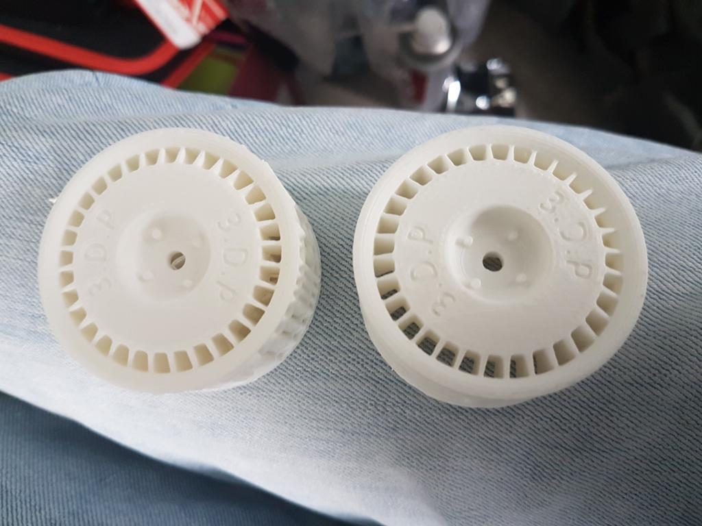

Pour ma part j'utilise plusieurs logiciels de C.A.O ( Conception Assisté par Ordinateur) pour modéliser mes différentes pièces selon les projets ( RC rally / Crowler et bien d'autres). Un exemple de projet fraîchement fini .... Des jantes réplica du xv 01 lancia delta .

Grace à tous cela , voila quelques exemples de réalisations. ( je n'ai pas encore fait de photos des jantes fini, je les ai laisser dans un fatlab pour demonstration )...

Et les jantes...

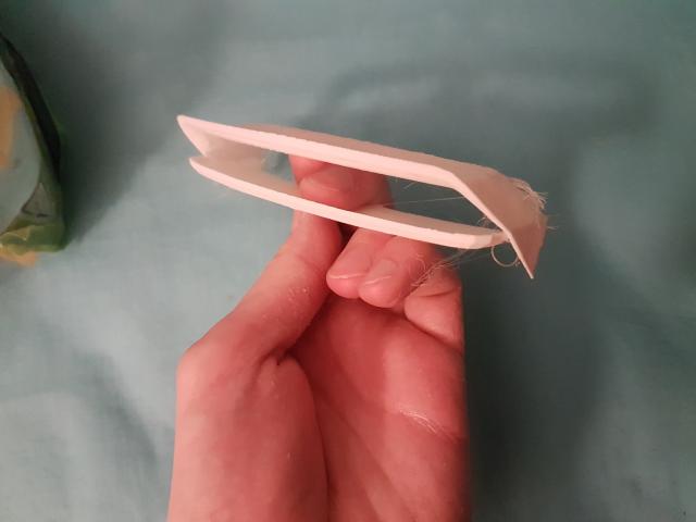

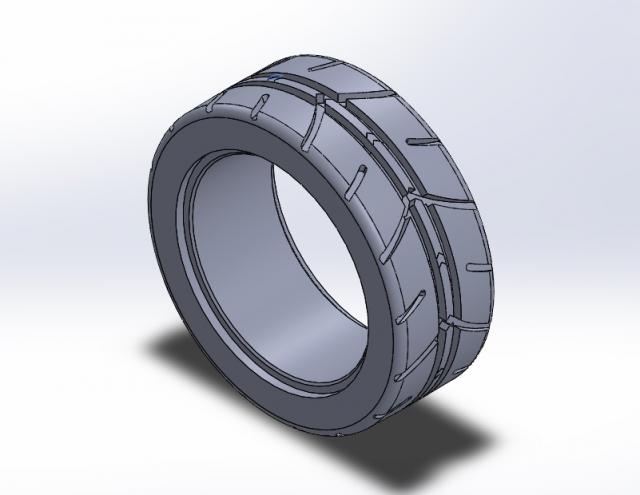

1 : Les pneus asphaltes en matériau souples.
J’en suis au MK 5 et je pense avoir trouvé les bons réglages.
Pour rappel ou découverte :
MK1 Erreur de tolérance, non montable sur le banc d’essai.
MK2 Idem sauf que là, trop de jeu
MK3 Flanc trop fragile
MK4 Essai sur banc concluant – équivalent au pneu tendre – essayé sur banc mais pas sur voiture
MK5 Pas encore imprimé – en théorie, équivalent au pneu intermédiaire

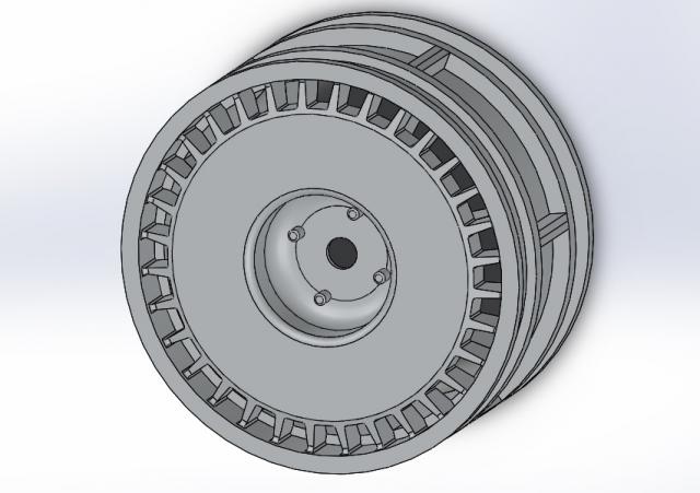

2 Jante rallye en hexa.... paramétrable
Actuellement sur le MK2 , seuls les supports d’impressions ont été modifié.

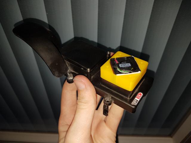

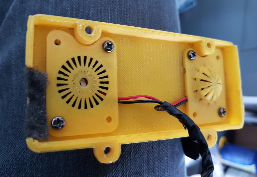

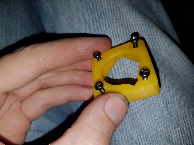

3 Support ventilateur.
La MK 1 , rien de bien complexe, viens en lieu et place du couvercle TAMYA.

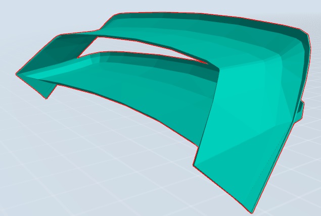

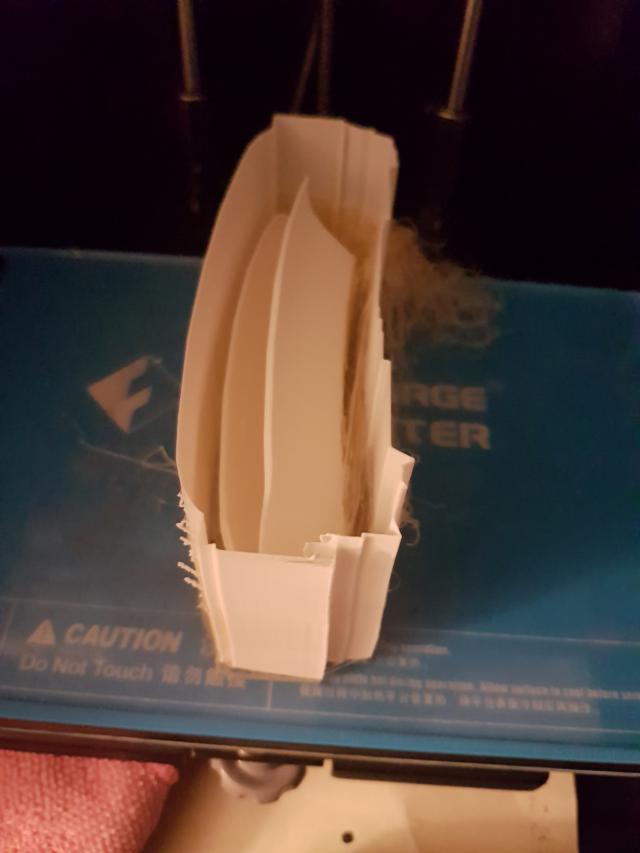

4 Aileron type WRC !!
Et oui je suis fou. Le projet en est au MK2. Le premier étant plus buggy que rallye. Nota, la MK2 est un scan 3D d’une petite voiture rallye (polo). La MK3 est déjà en cour de modélisation.

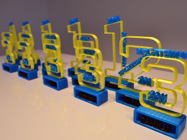

5 Trophée rallye (projet passe temps sans but précis)
Pour changer un peu des coupes traditionnelles, je modélise petit à petit des trophées pour toutes les catégories. Un exemple trouvé sur le net.

yeees c est bon ça!!! l'aileron c est vraiment top !!!
pour les trophée on en parle en mp..mais oui tres bonne idée!!

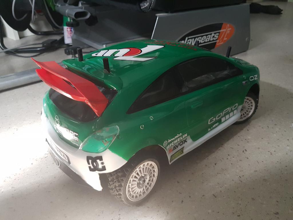

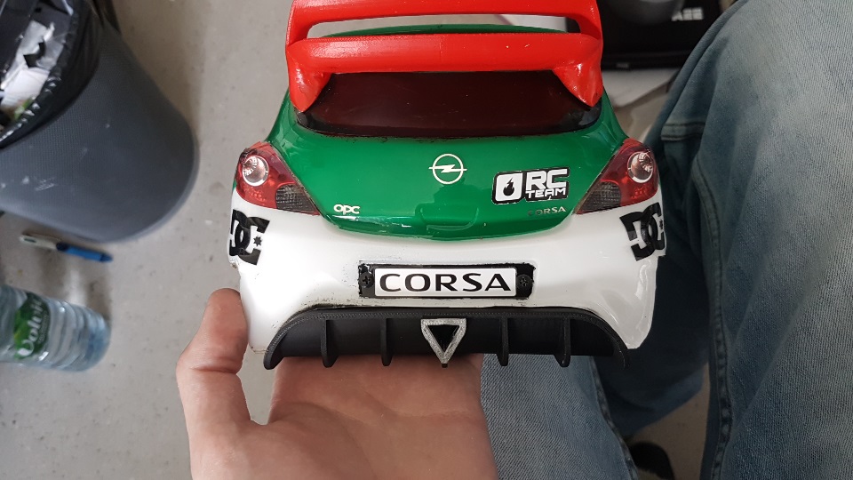

Pour commencer ,l'aileron wrc ( tiré du modèle vw polo)J'ai revu ma modélisation et je l'ai imprimé directement en rouge ( déjà présenté dans mon post). Apres des petits crash test celui ci à tenu le coup. Je l'ai donc utilisé le 14 mai au rallye tour de corse et pas de casse ! .

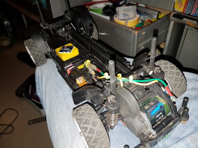

J'ai revu mon système de ventilation en rajoutant des protège câble ,support filtre et capuchons.
Jantes typé rallye avec des petites ouvertures ( épaisseurs des rayons 0.9 mm) Utilisées toute la journée du 14 Mai. Pas de fissures ou de déformation , pour un proto c'est top

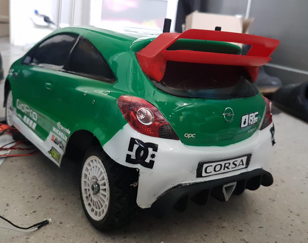

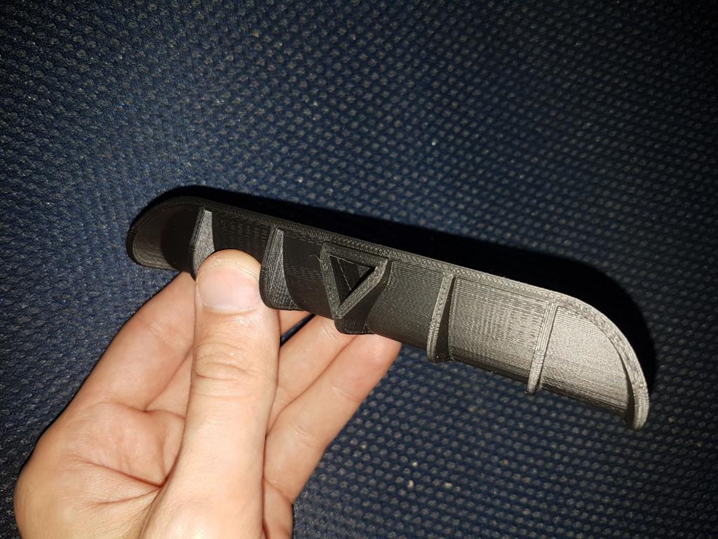

Et mon petit plaisir ....Toujours sur la carro. Trouvant mon pare choc arrière un peu fade ..... voila se que je me suis fait . Du sur mesure pour ma Corsa !!

Rooo le bouclier Ar est juste.... MA GNI FI QUE !!!
Et les jantes, je crois que je te piquerai bien le fichier CAO... Embarassed Mr. Green

elle est vraiment de plus en plus belle cette corsa Mr. Green le diffuseur est top, la ventilation aussi, joli piece!!
