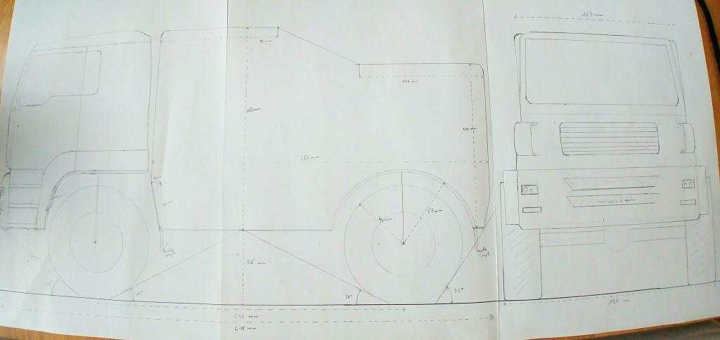

J'ai commencé à dessiné un plan de l'esthétique que je souhaite, je ne reproduis pas un camion en particulier, je part sur de l'inspiration rallye-raid Mr. Green

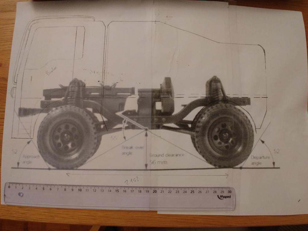

Un premier jet de plan sur base de MST CMX. C'est juste pour se donner une idée des proportions
A vu de nez il me semblait court et je ne me suis pas trompé. Je n'ai pas réussi à me caler sur les 56mm de garde au sol avec mon imprimante, je suis à 53mm soit 6% d'écart, mais ça je le savais
je mesure l'empattement ... 215mm au lieu de 252mm soit 15% d'écart Shocked
Ca se confirme en mesurant les pneus, il doit swinger le MST : ils sont ovales ! 86mm de hauteur au lieu de 90 pour 83mm de largeur, merci Photoshop pour faire rentrer la photo sur les docs marketing j'ai pas pensé à contrôler les proportions avant Mr. Green
Bref peu importe ça donne une idée du bestiau qui devrait donc être légèrement plus allongé. Je pense donc partir sur la structure arrière dans ce style. Mais j'ai encore le temps de changer d'avis il y a l'embarras du choix
ce qui est sûre c'est que toute l'électronique ainsi que les accus partiront dans le compartiment arrière avec une trappe d'accès (bien qu'a vérifier avec la répartitions des masses ensuite)

Petite avancée avec une refonte des plans. Cette fois ci je suis bon, l'empattement est nettement mieux Mr. Green
EDIT : mise dans le bon sens de la photo
@Semanyd : as tu pensé aux carrosseries des camions Tamiya ? Elles ne sont pas non plus au 1/10eme ? On voit sur la vue de face le décalage avec les Bruder, je vais jouer en élargissant les ailes mais c'est vrai que ca fait pas mal, sinon, coupage de la cabine dans la hauteur pour un élargissement, mais là ca va être du taf

Refonte totale des plans.
Je vais faire simple pour l'accès à la structure arrière, je pensais initialement faire une trappe sur le côté avec des charnières afin d'être plus réaliste, mais ca risque d'être trop galère avec mes grosses mimines pour accéder à tout.
Du coup ouverture dans le toit avec des plots façons carrosserie lexan.
J'ai rehaussée également la carrosserie, je l'avais sans doute prévu un peu trop bas sur le châssis. J'espère que ces plans ne vont pas voler en éclat quand j'aurai réellement le châssis !
