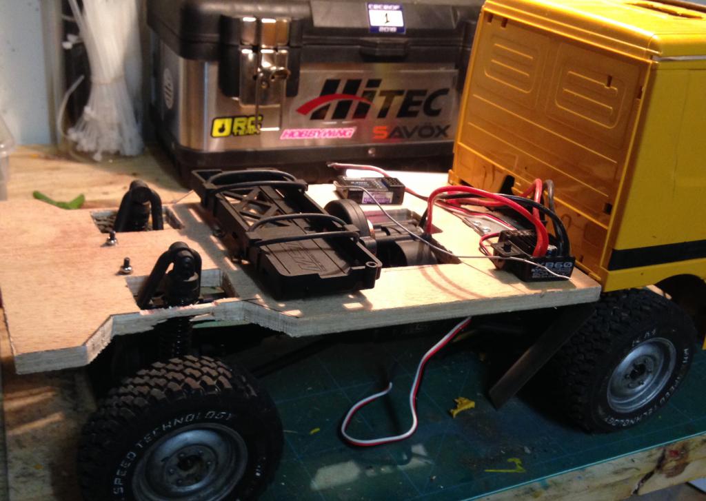

Bonsoir tout le monde

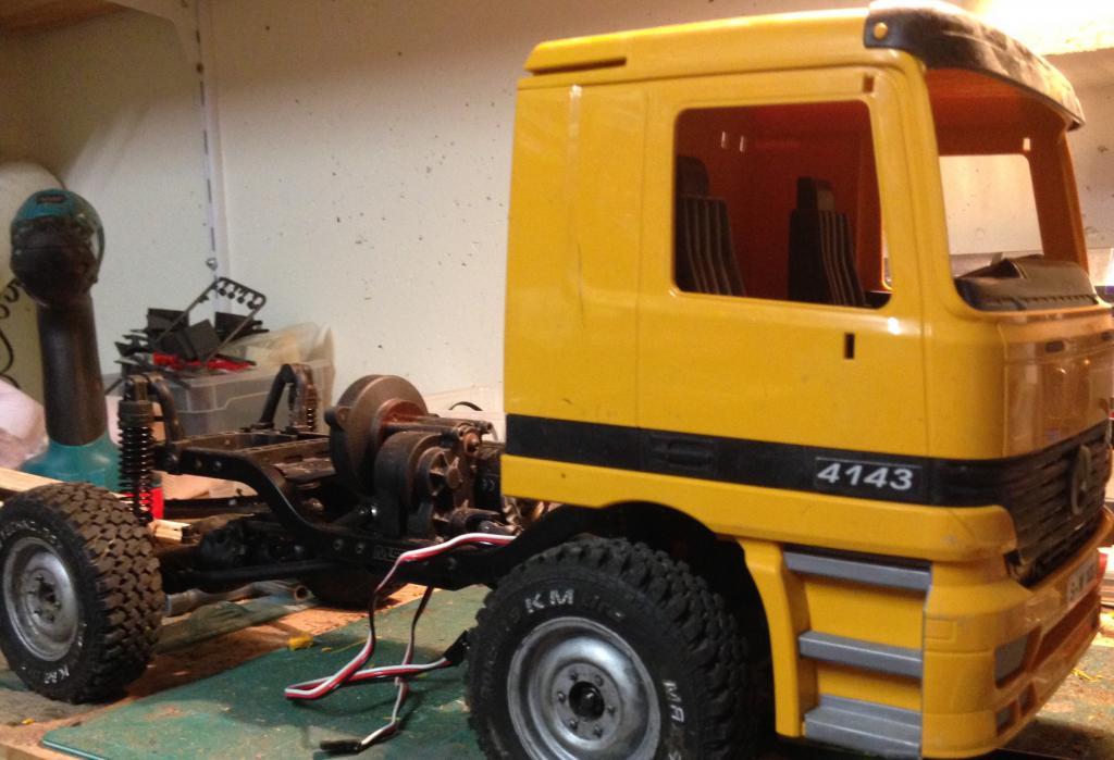

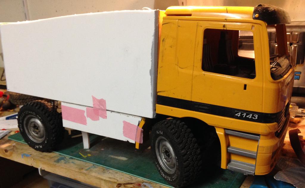

C'est un projet un peu decallé par rapport a ce que l'on fair sur ce forum, mais c'est avec un grand plaisir que je vous présente les premières photos de mon camion rally raid, c'est celui de Benjamin qui m'a fait envie, j'avoue Embarassed toujours sur une base de MST Cmx, je vous laisse découvrir :
PS : ne faitent pas attention au bordel autour

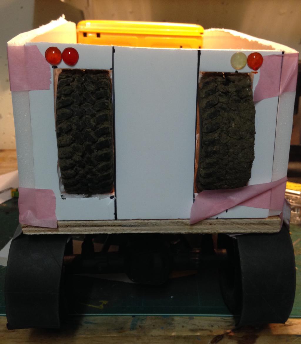

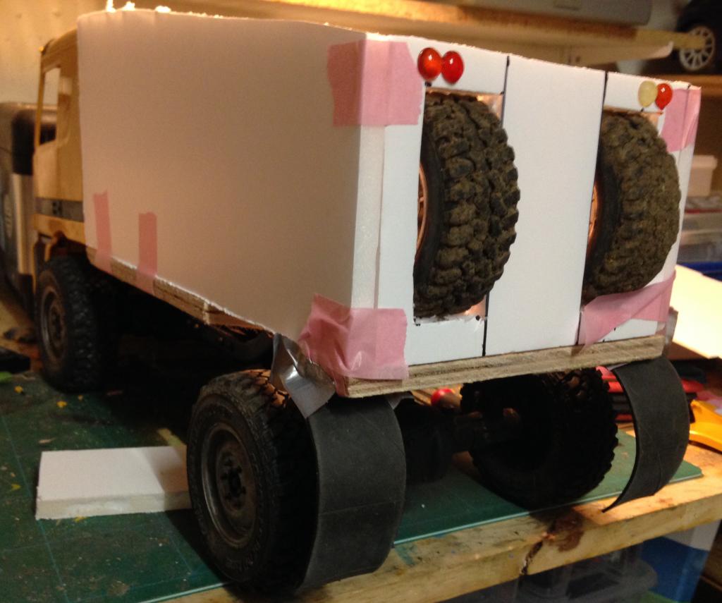

Maintenant avec l'arriére !
Avec un petit test pour les phares arriéres (bloc porte Ikea) Mort de Rire ça rend bien !

Ben ça a bien avancé ! !! Okay
Au fait, quand est ce qu'on reparle d'un rallye raid ? ??

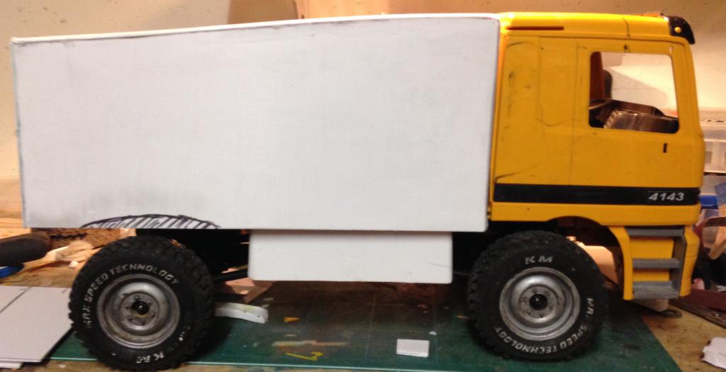

Eh eh ca prend forme.
Tu à prévu de retailler les passages de roues de la cabine ? car en l'état elle va être très basse et avec l'angle de braquage du cmx....
Si il te faut il me reste 15cm de tuyau PVC de 110 ca rend super pour les roues de 90 du CMX (je m'en suis servi à l'arrière du mien)

MessagePosté le: Lun 5 Mar - 21:16 (2018)    Sujet du message: Camion rally raid de Littel BREIZH Répondre en citant
J'avoue avoir tellement découper la cabine (structure) que je n'ai pas de probléme au niveau de la direction et du braquage, je verrai a l'usage mais merci de la proposition Okay

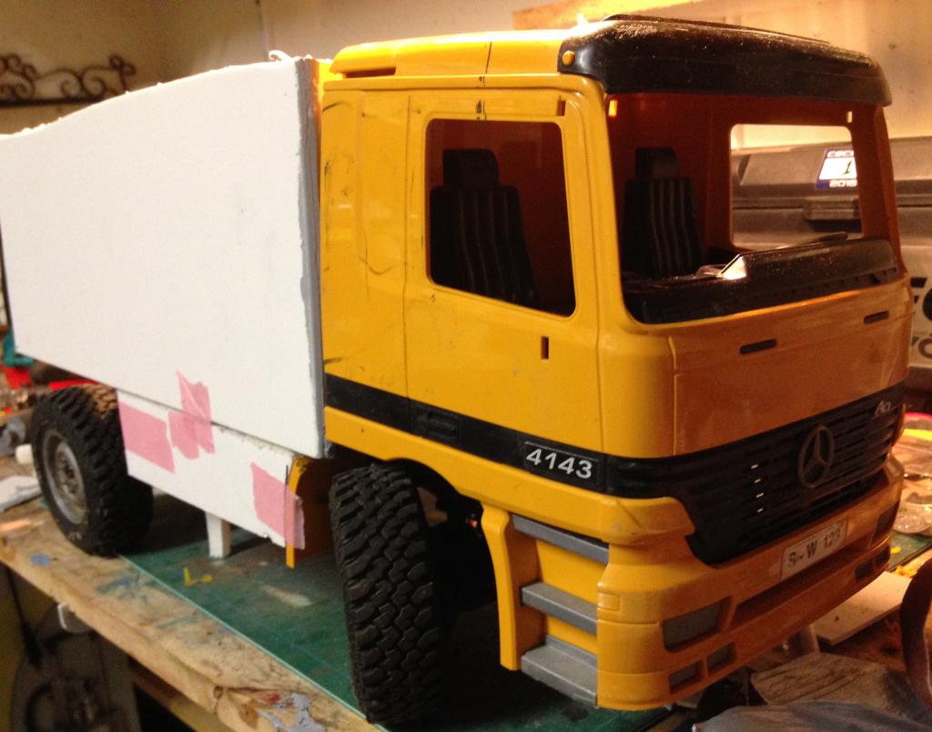

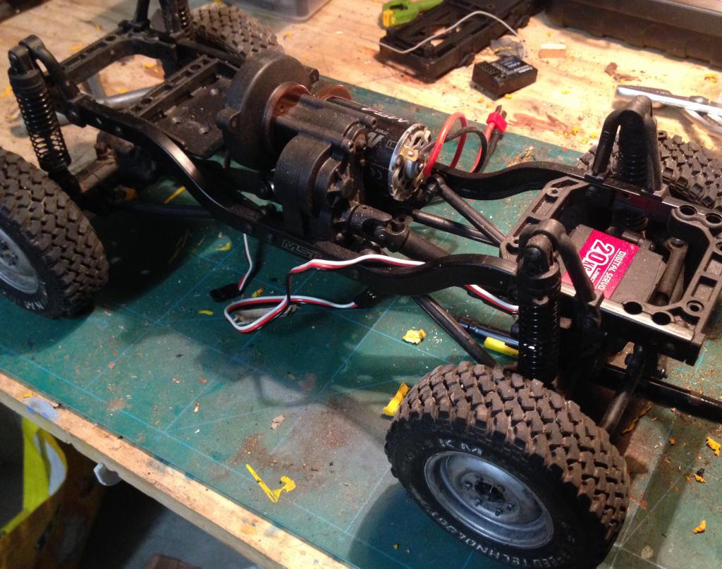

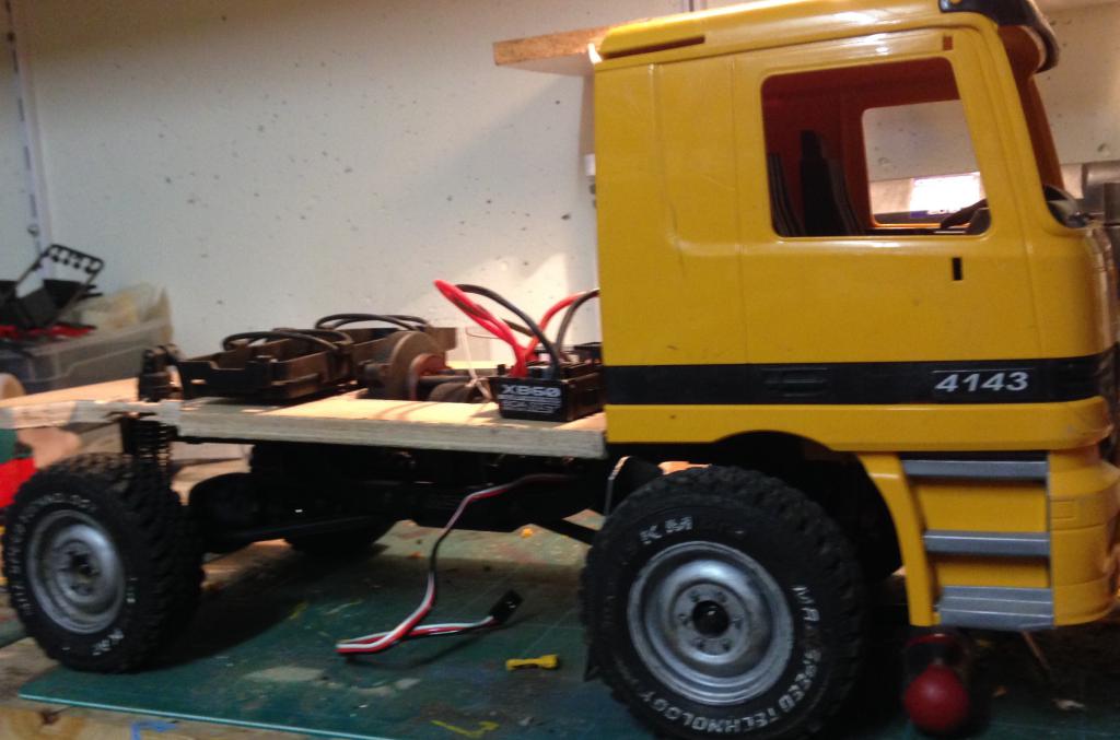

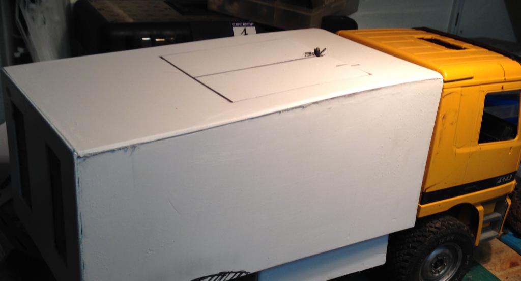

Avancement du projet :
Messages: 4 518
MessagePosté le: Lun 12 Mar - 22:28 (2018)    Sujet du message: Camion rally raid de Littel BREIZH Répondre en citant
joli Okay
t a pas peur a l avant lors de la compression en braquant? ça parais juste..

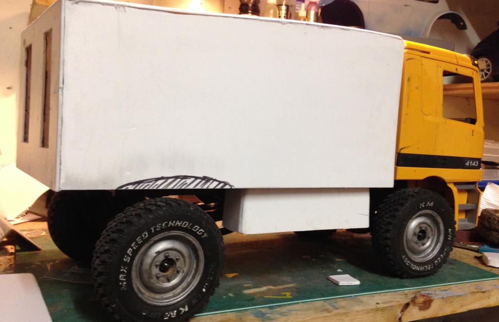

MessagePosté le: Mar 13 Mar - 21:17 (2018)    Sujet du message: Camion rally raid de Littel BREIZH Répondre en citant

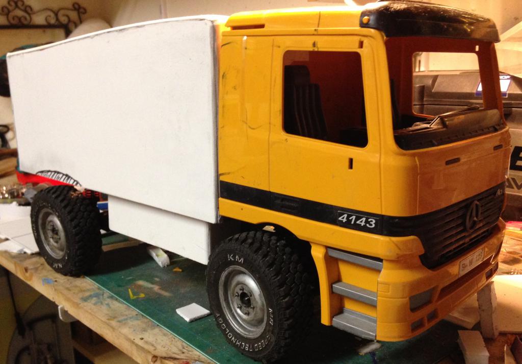

He he ca avance bien
Du coup tu utilise quoi comme materiau? je pensais que le support en bois n'était que temporaire
Attention par contre quand je vois comment j'avais ajusté ma carte plastique et que j'ai galéré pour mastiquer et rendre tout ça propre, tu devrais rendre tes angles et jointures beaucoup plus fines !
Inscrit le: 01 Juin 2015
Messages: 156
MessagePosté le: Mar 13 Mar - 21:41 (2018)    Sujet du message: Camion rally raid de Littel BREIZH Répondre en citant

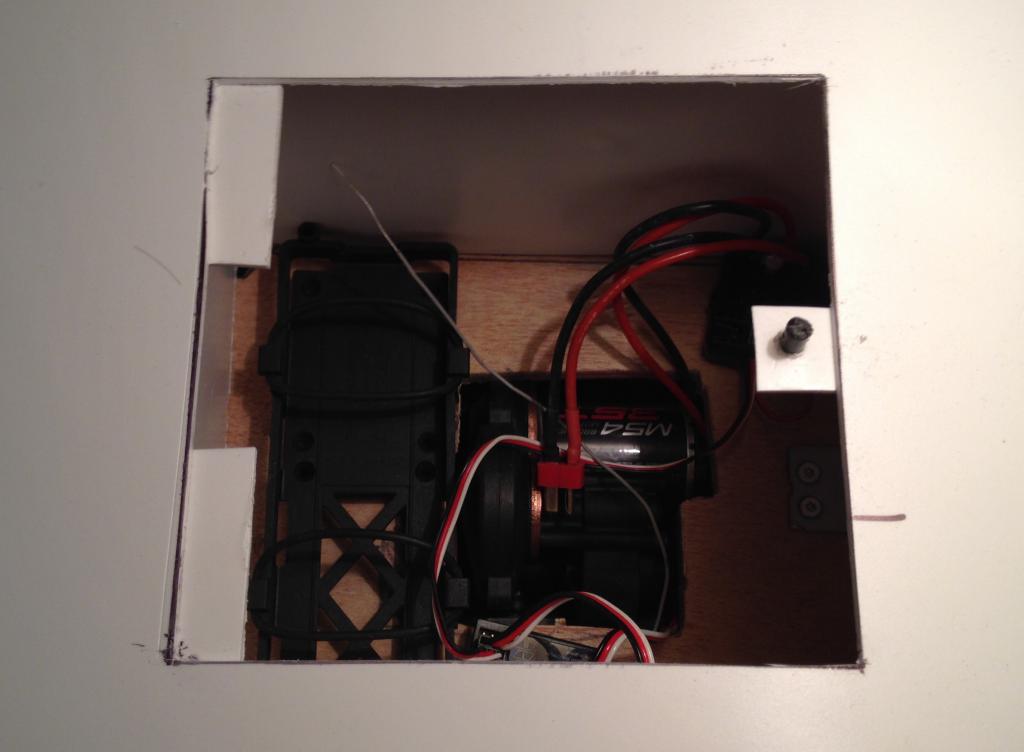

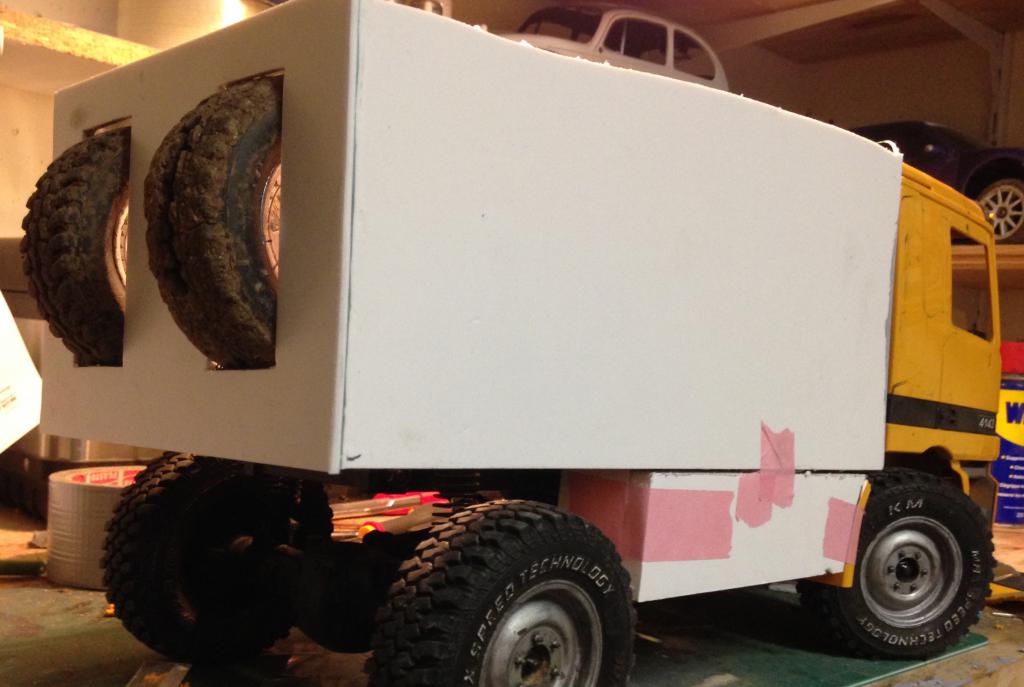

Comme matériaux j'ai choisi :
Base en bois, structure en panneau de mousse entre 2 couches de papier cartonné, le tout recouvert de pvc expansé.
Aujourd'hui j'ai fait le toit, la trape et j'ai finaliser l'une des "caisse" entre les deux roues:
PS: J'ai commencer à appliquer du mastique et je n'ai pas eu de probléme particulié, la couchz d'appret révelera les imperfection de toute manière.

MessagePosté le: Mer 14 Mar - 12:33 (2018)    Sujet du message: Camion rally raid de Littel BREIZH Répondre en citant
Beau boulot
C'est pas le mastique le soucis, c'est après justement ^^
