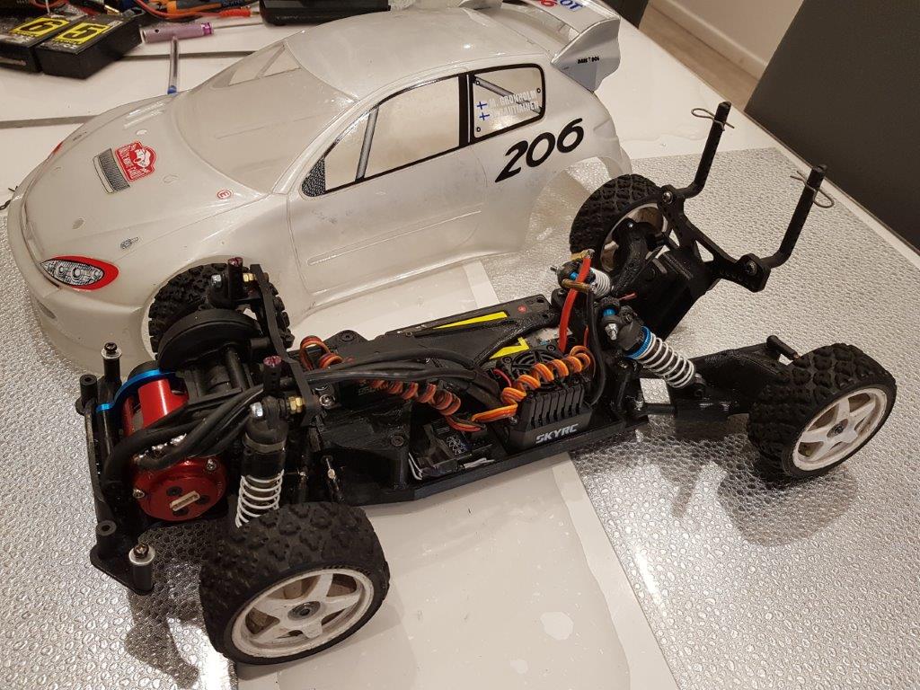

Je vous rassure, je ne suis pas trop resté sans rien faire pendant ces qques mois : J'ai ressorti un chassis qui trainait sur mon étagère et qui manquait pour beaucoup d'amour... Embarassed
Ben ouais, il avait pas été nettoyé depuis sa dernière course dans la boue de Vincennes... Crying or Very sad j'ai honte.
Bref, il est temps de lui donner une nouvelle vie, ou plutôt, une autre vie...
PostPosted: Tue 7 Aug - 07:44 (2018)    Post subject: Publicité
PostPosted: Tue 7 Aug - 15:01 (2018)    Post subject: ALIEN Rc Ynot RCR Reply with quote
Une fois démonté et un peu nettoyé, on peut commencer les réjouissances... Mr. Green
La suite bientôt...

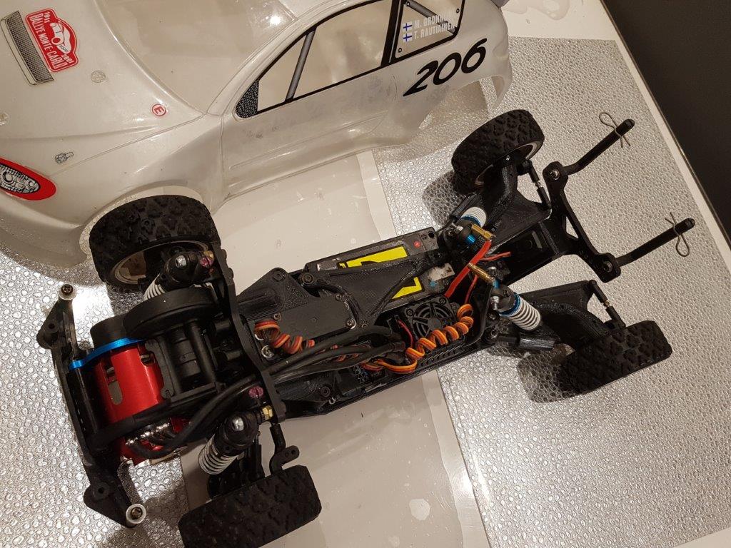

PostPosted: Thu 9 Aug - 06:28 (2018)    Post subject: ALIEN Rc Ynot RCR Reply with quote
Le montage continue avec la suspension AR !
-> Ca commence sérieusement à avoir de l'allure, non ? Mr. Green Embarassed
PostPosted: Thu 9 Aug - 11:58 (2018)    Post subject: ALIEN Rc Ynot RCR Reply with quote
Il est temps d'en finir avec la suspension... Twisted Evil
prochain étape, montage de l'électronique !!! Cool

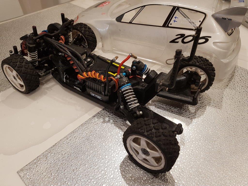

Qques photos de la voiture toute salle... :

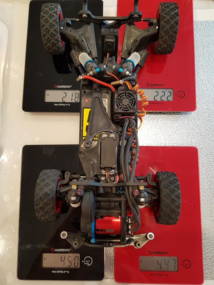

PostPosted: Mon 20 Aug - 16:16 (2018)    Post subject: ALIEN Rc Ynot RCR Reply with quote
Hé hé!!! De retour à la maison , je crois que j'ai compris pourquoi le châssis marchait vraiment bien...
pas si mal, non ? Mr. Green

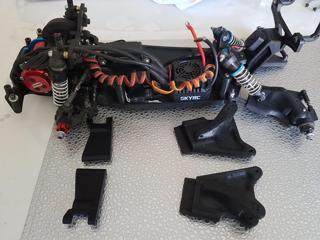

PostPosted: Wed 19 Sep - 08:02 (2018)    Post subject: ALIEN Rc Ynot RCR Reply with quote
Peu avant le 1er Rc Rallye des Garrigues du coté de Montpellier, il est temps de monter de nouvelles pièces à tester... Twisted Evil
Pour le train AR, les triangles sont maintenant d'1 seule pièce et à l'avant, les nouveaux triangles devraient permettre une augmentation de la voie au maxi autorisé. Okay
