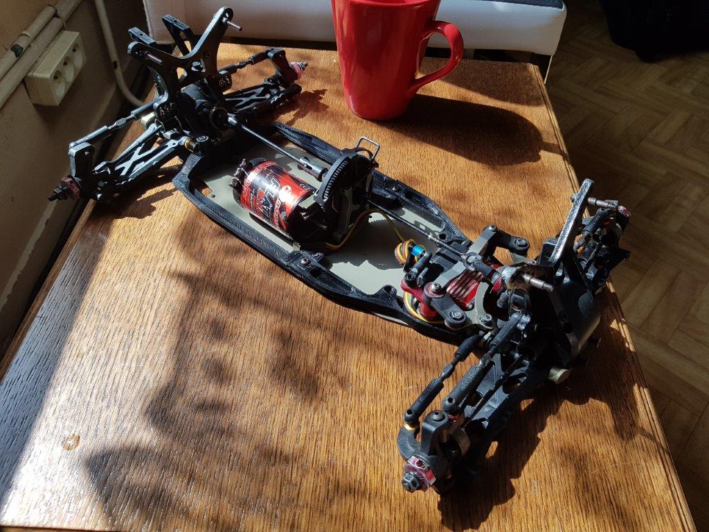

Hello les amis !!!
2e projet de l'année pour moi, j'avais besoin d'avoir un TT 1/10 toujours prêt à rouler au ALIEN Offroad park, que ce soit sur notre piste outdoor (gazon synthétique hyper accrocheur) et en indoor l'hiver à la salle po (tartan poussiéreux et assez glissant).
-> Vu ce programme, un 4x4 semblait quasi obligatoire... Okay
Comme j'ai eu la chance de récupérer beaucoup de pièces de Durango DEX410 (et que j'adore vraiment cette machine ) , j'ai décidé d'en remonter 1. Twisted Evil
Mais vous me connaissez, c'est compliqué pour moi de garder une voiture "stock"... Mort de Rire

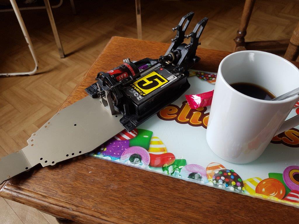

En fait, j'avais surtout envie de modifier en profondeur la répartition des masses du DEX410 d'origine :
-> plus arrière pour une voiture plus facile au ALIEN Offroad Park
-> Repositionner le moteur et le pack d'accus à l'image des chassis 4x4 modernes comme le XB4 par exemple.
J'avoue aussi que j'ai tout de suite kiffé sur le très rare châssis Durango DMX 410
Du coup, j'ai décidé de revoir le chassis dans ce sens...

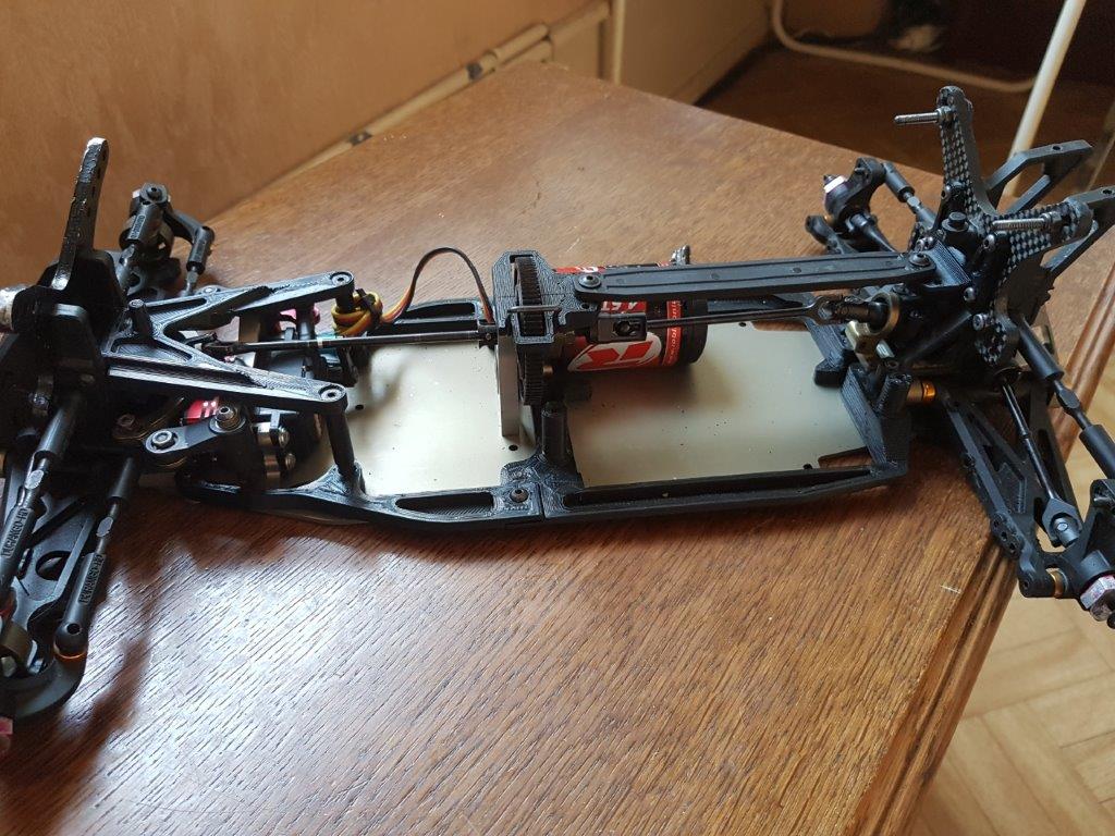

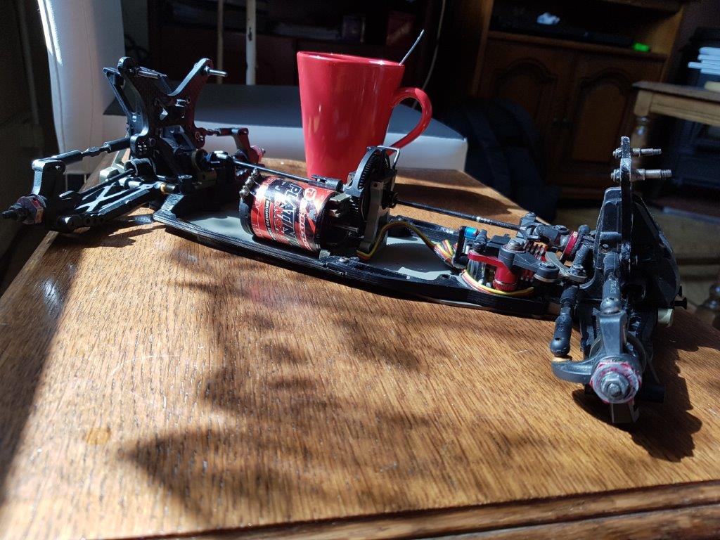

MessagePosté le: Mar 28 Aoû - 10:21 (2018)    Sujet du message: ALIEN RC AOP-410 Répondre en citant
Ok, je continue... Mr. Green

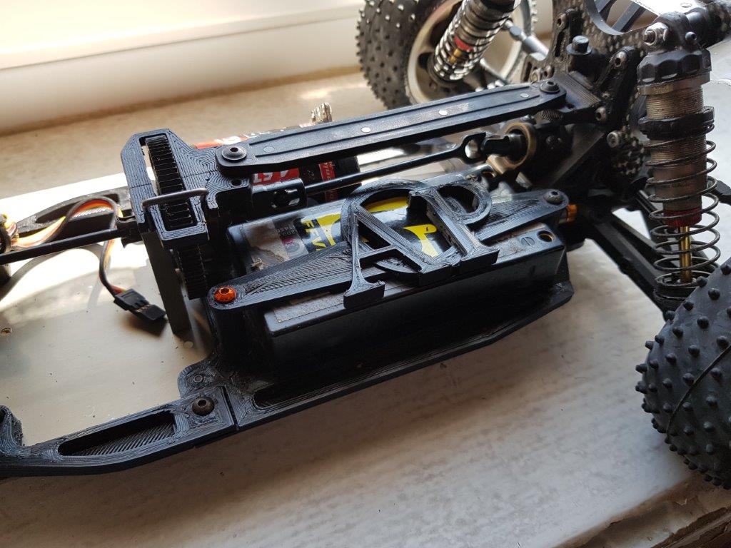

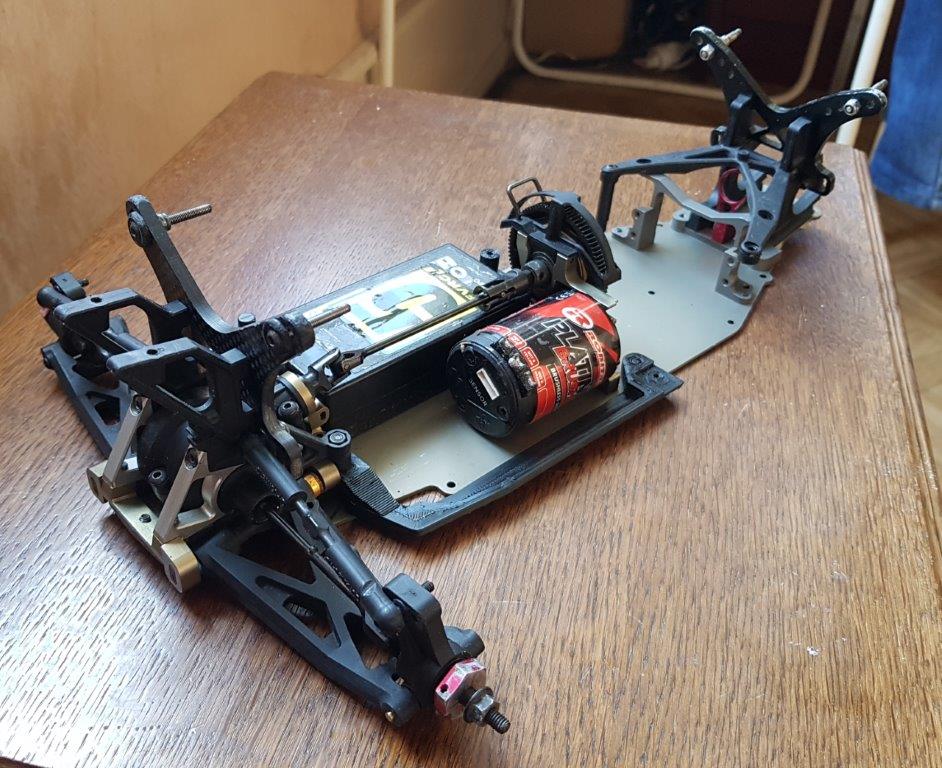

Après qques perçages pour mettre le moteur "à la bonne place" Laughing , on commence à remonter la voiture et à installer les bavettes réalisées sur mesure :
Puis on continue tranquillement le remontage :

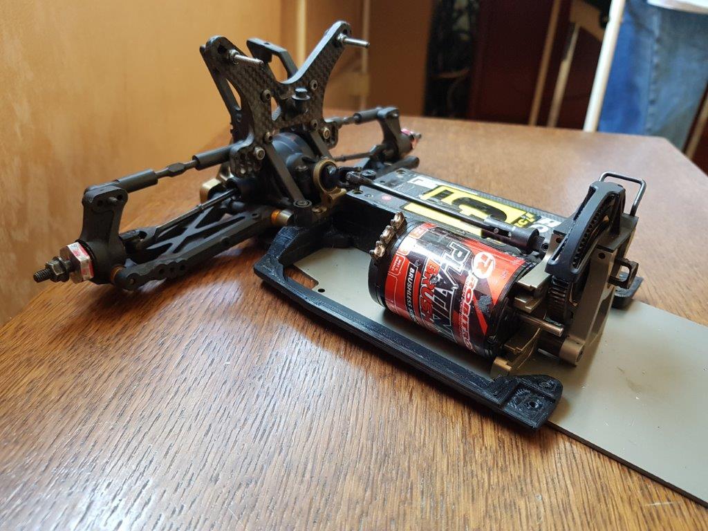

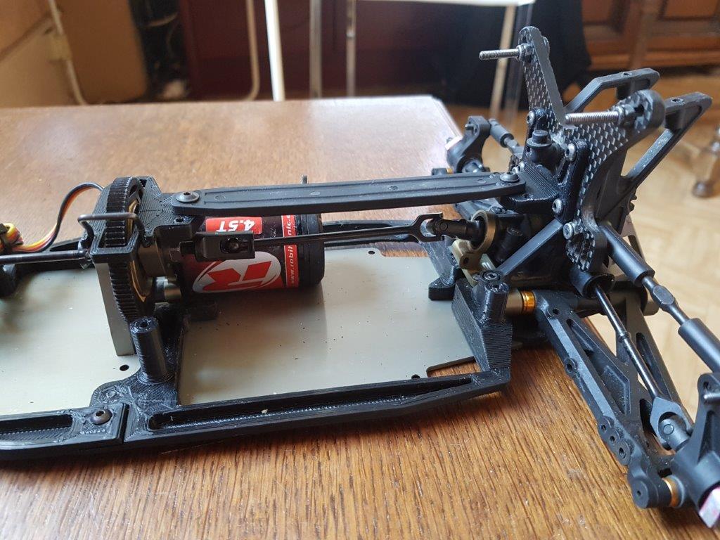

Messages: 4 007
MessagePosté le: Mer 29 Aoû - 09:25 (2018)    Sujet du message: ALIEN RC AOP-410 Répondre en citant

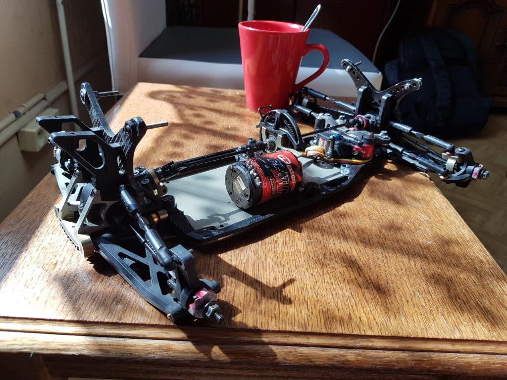

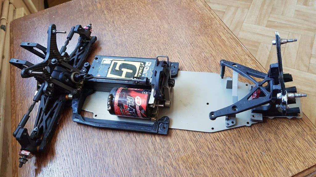

Pour la suite, on continue le montage classique d'un Durango 4x4... Rien d'extraordinaire mais je sais pas pour vous, moi, je kiffe la conception de ce modèle...

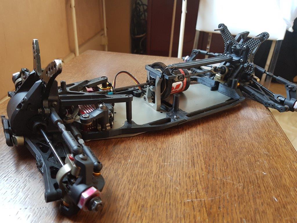

Messages: 4 007
MessagePosté le: Jeu 30 Aoû - 11:57 (2018)    Sujet du message: ALIEN RC AOP-410 Répondre en citant
Ouh ouh ouh, c'est bien silencieux... Shocked Crying or Very sad
tant pis ! Mr. Green
la suite, c'est finition du montage avant d'attaquer la carro et les essais... Twisted Evil
Messages: 4 007
MessagePosté le: Ven 31 Aoû - 13:14 (2018)    Sujet du message: ALIEN RC AOP-410 Répondre en citant
Ce qui est bien avec cette modif de répartition des masses, c'est qu'on peut monter une carro moderne de XRay XB2...
-> Comprenez moi bien, j'aime beaucoup la carro du DEX410 d'origine mais faut avouer qu'elle est difficilement trouvable maintenant... Rolling Eyes
Allez, on découpe la carro et on file faire les premiers tours de roue !!!
Et le 1er roulage... Mr. Green (mettez en HD Okay )
https://www.facebook.com/pbuysens/videos/2045454262152014/
