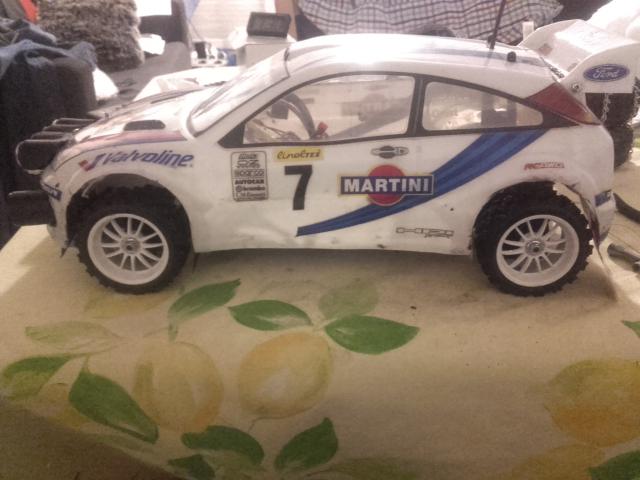

en carrosserie c est une focus hpi et come les hpi sont plus large que du tamiya j ai mis des cales donc avec roue a deport de 9 c est impec/

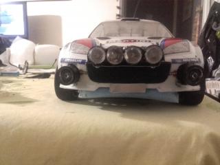

niveaiu eclarage j ai fabique une rampe maison, pas joli joli mais ca eclair de folie et j ai rajouté comma dans la version dans la version monte carlo 2 gros projeo lateral qui rendu super bien honnetement. donc au tt 6 projeot led de 1w hihi

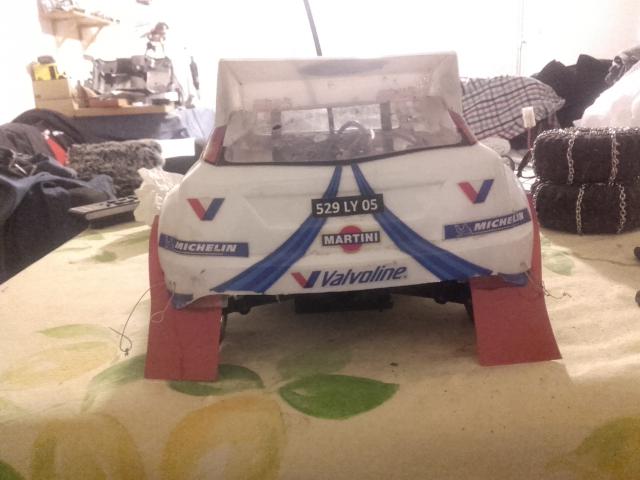

hier soir j ai travaille sur les bavettes ar, ja dorre les bavette sur une voiture

voici des photos de la focus

sympa cette focus, j'adore les bavettes, tu les a faites comment ?

pour les bavettes hyper simple.
tu prends du venilia mais je l ai colle a la neoprene pour eviter que ca se decolle avec l eau. en plus comme c est souple ca bouge comme de vrai. ce matin je les ai attaché avec de petit cable sur l ar
je vais mettre aussi une photo avec la rampe e phare allume et franchement la nuit ca eclaire comme de vrai voiture de rally en 160w. c est des 5 mm de diametre. la j attends des 10mm pour mettre dans les lateral.
