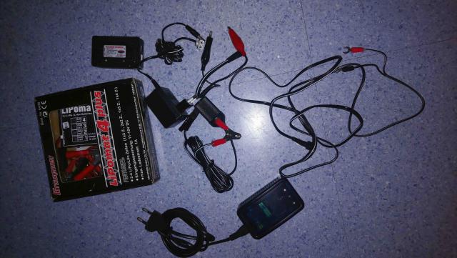

- ça marche je te dis ça, mais j'en ai deux, le TT01-D et un TT01. Le tout est complet, avec éléctro, radio, etc... il y a même quelques options. Si tu veux je peux même te laisser les chargeurs et les batteries avec.

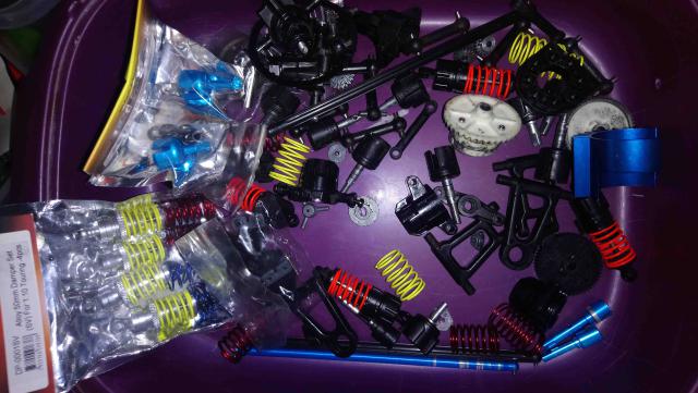

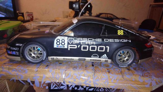

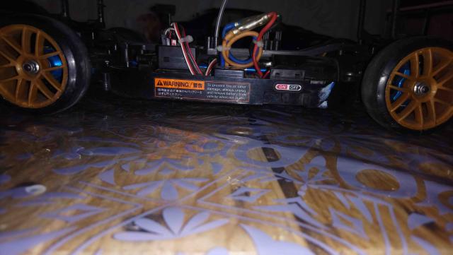

Le TT01 en image :
changement des roues pour celles d'origines en attendant les pneus rallyes :
Il s'agit donc d'un TT01 avec quelques options,
électronique d'origine TAMIYA, radio recepteur 27mghz
moteur brushed

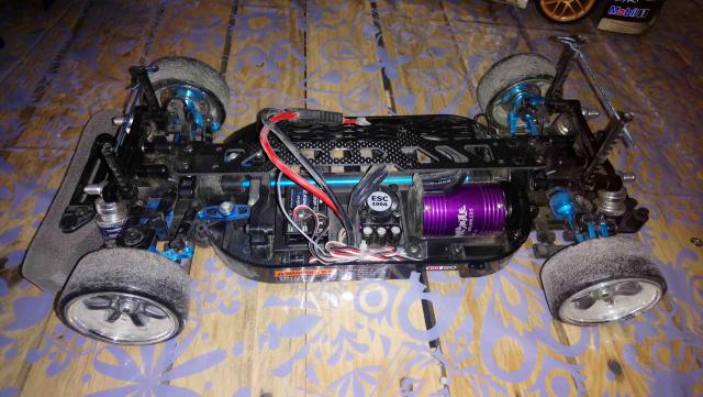

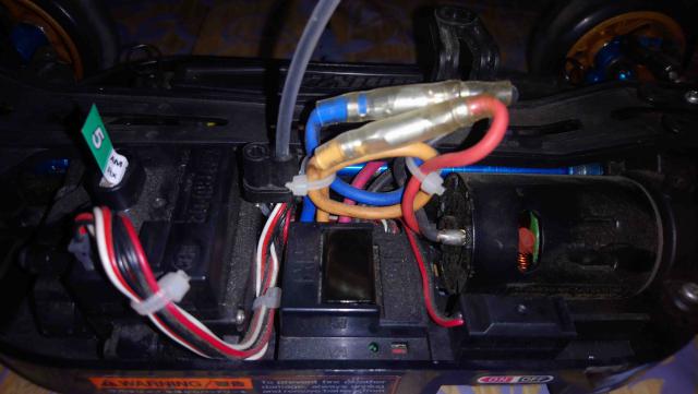

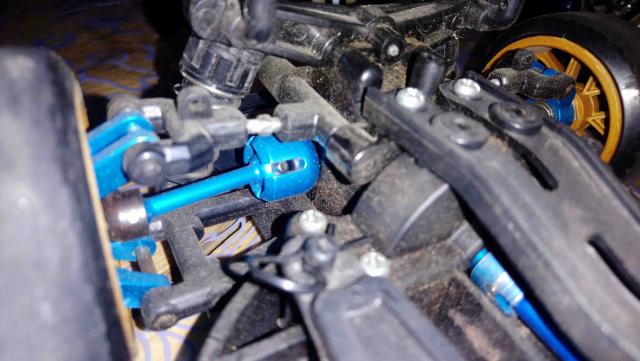

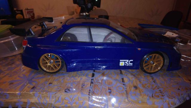

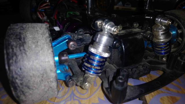

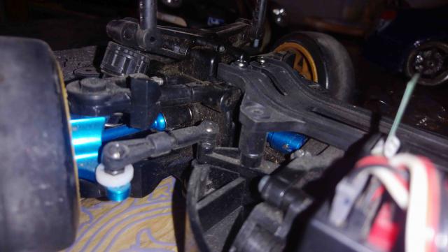

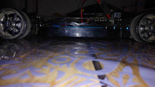

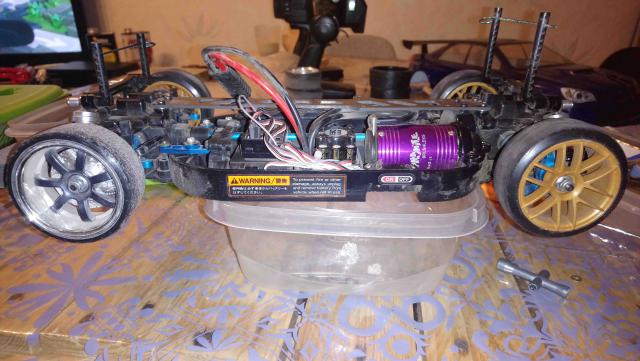

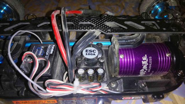

le TT01-D en image :
comme pour le TT01, changement des roues "tuning", pour des roues plus adaptées en attendant les pneus rally :
Il s'agit donc d'un TT01-D, avec pas mal d'options comme vous pouvez le voir sur les photos
il a même une roue libre
radio recepteur FUTABA 2.4Ghz
vario ventilé
moteur brushless
Voilà pour la présentation de mon acquisition.
Je ne connais pas encore tous les détails, marque des moteurs, puissance, type de différentiels, etc...
n'hésitez pas à commenter et à éclairer ma lanterne.

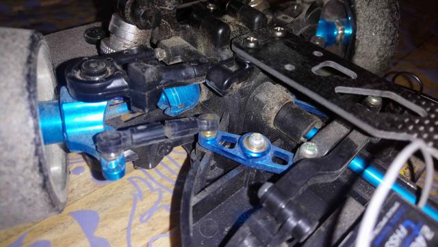

pour l'angle de braquage j'ai trouvé la référence, il faudra que je me commande ça.
en ce qui concerne les amortos c'est là où je nage le plus, il y a tellement de références... je regarde un peu tous les tuto et autres messages sur les modif des TT01 mais quand on va sur les sites des shops spécialisés il y a moultes modèles à des prix allant du simple au nonuple !
pour la protection c'est pareil, je me suis penché sur les différents tuto, et on va étudier ça comme il faut

gmade aération en 60 ou 65mm pour les amortos (30e les 2) est un bon compromis qualité prix ..les ressort d'origine dessus sont assez souple une huile entre450 et 600 et piston 3 trou ça devrai etre bien en fonction du poid que tu rajoute avec ta protection Okay

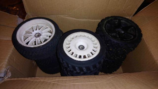

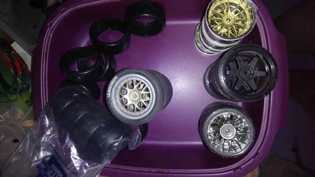

voilà les roues "rallye" sont arrivées. merci tooni

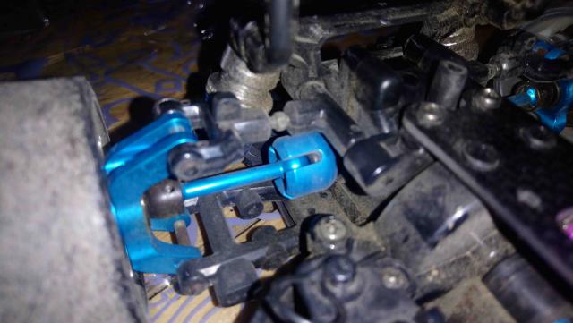

tu pourras faire une photo de ton kit pour braquer plus j aimerai voir ce que ca donne voir si je peux trouver une solutuion pour mon tb02
Posts: 89
PostPosted: Sun 3 Feb - 13:46 (2019)    Post subject: TT01-D + TT01 Reply with quote
je ne l'ai pas encore commandé, mais ça devrait ressembler à ça :
https://www.ebay.fr/itm/Aluminum-Front-L-R-Wide-Angle-Steering-Knuckle-Arm-…

Mais je les connait ces pneus ! Laughing
