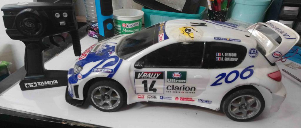

Voici la 206 WRC de 1999 que j'ai récupéré sur une brocante.
J'ai fait une révision du chassis ( que je ne connais pas ) 2wd avec moteur sur le train arrière comme les vieux buggy.

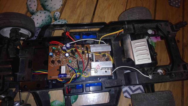

Malheureusement la radio-commande ne fonctionne pas (elle serais tombée dans l'eau a priori), et le volant et la gâchette n'ont plus de ressort. Je ne sais pas si l'on peut adapter une autre radio-commande dessus, tout est intégré au circuit électrique...

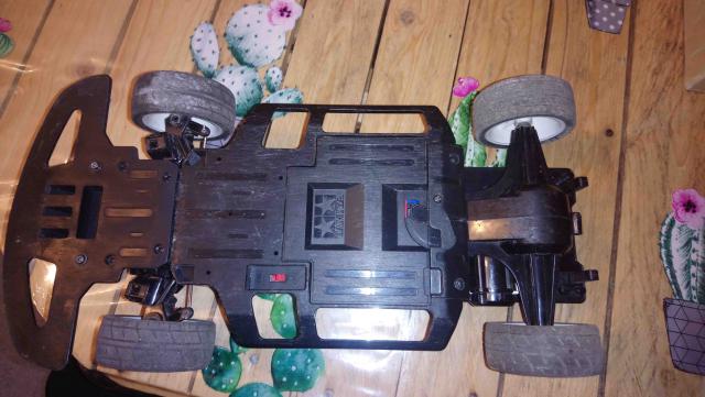

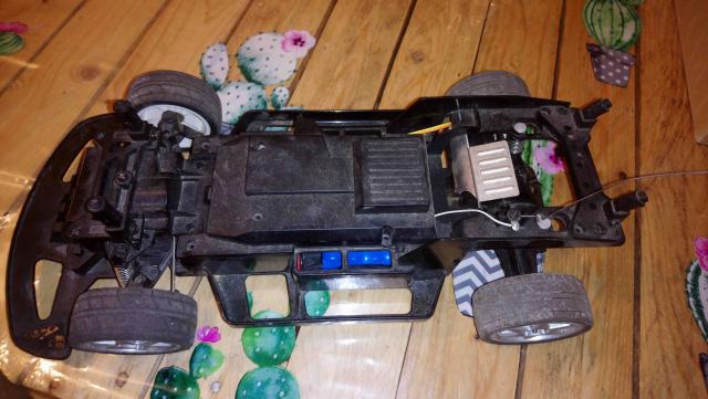

alors voici quelques photos du châssis de la bête, si quelqu'un peut me dire de quel modèle il s'agit... et surtout comment changer de récepteur et de commande évidemment.
Merci d'avance à celles et ceux qui pourront m'aider.

J'ai fini par retrouver la bestiole. # 46305 chez Tamiya.
[url:1c9e179292=http://www.rcscrapyard.net/tamiya-peugeot-206-wrc-qds-46305.htm]http://www.rcscrapyard.net/tamiya-peugeot-206-wrc-qds-46305.htm [/url:1c9e179292]
Honnêtement je ne sais pas si vaut le coût de passer du temps a la réparer. A toi de voir si elle a une valeur sentimentale. Le chassis ne vaut plus rien. La carro suivant les dimensions peut avoir beaucoup d'amateurs par contre Mr. Green
On est sur de la limite de jouet. Neuf ca coutait 69 $. Tu va galérer pour trouver les batteries adaptés ainsi que les pièces à la moindre casse. Et hormis sur du bitume tu ne va pas pouvoir l'utiliser.
Et vu que tu es sur une platine electronique intégrée, sauf si tu voit clairement ce qui a fondu c'est quasi irreparable (et a condition de trouver le composant au detail aussi)
Il faudrais que tu investisse a la fois dans un ensemble radio et un variateur de puissance... Autant racheter un kit rtr

Est-ce que je pourrais adapter un autre émetteur dans le cas où je trouve d'occase un émetteur 27mhz et un quartz ?
Posts: 4,697
PostPosted: Tue 8 Jan - 07:23 (2019)    Post subject: 206 WRC 1999 Reply with quote
le probleme du 27mhz et du 41mh c est que ces frequences sont utilisées pour autre choses de nos jour, ducoup pas mal d interferences ..apres en soit avec ces radio a l ancienne il suffit que les quartz soient indentiques sur l emetteur et le recepteur..peu importe ces derniers... Okay
